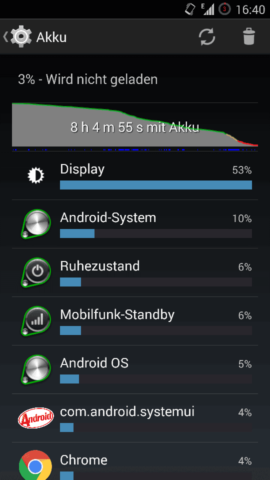

Hallo. Ich habe im Internet lange nach einer Lösung für mein Problem gesucht, habe aber nichts gefunden...

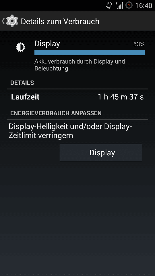

Mein Display saugt den Akku leer! Beim Akkuverbrauch ist das Display immer an erster Stelle mit ca. 70- 75%.

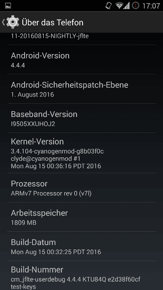

Ich habe die neueste Cm11 Nightly von August 2016. Das Problem bestand auch schon mit Cm10.2. Immer der Display!!
Ich habe 2 neue Akkus bestellt, da ich mir gedacht habe, der Akku sei schuld...
Ich habe die automatische Helligkeit eingestellt, da ich es lästig finde, die Helligkeit immer manuell zu regeln.
Wakelocks habe ich keine. Das habe ich schon überprüft und mit CpuSpy konnte ich sehen, dass mein Handy auch in den Deep Sleep geht.
Aber sobald ich das Display aktiviere, sehe ich förmlich wie der Akku leer geht.
Hat jemand eine Idee warum das bei mir so ist?
Vielen Dank schon mal[emoji3]
Lg
Das ist nicht nur bei dir so.
Das S4 war eines der ersten mit dem OLED-Display. Den hohen Stromverbrauch dieses Displays hat man zwar heute im Griff; beim S4 war das noch anders.
Bei vielen Anwendungen mit langer Anzeigedauer empfiehlt sich die Verwendung eines stärkeren Akkus.

So und fertig ist der Akku[emoji15]

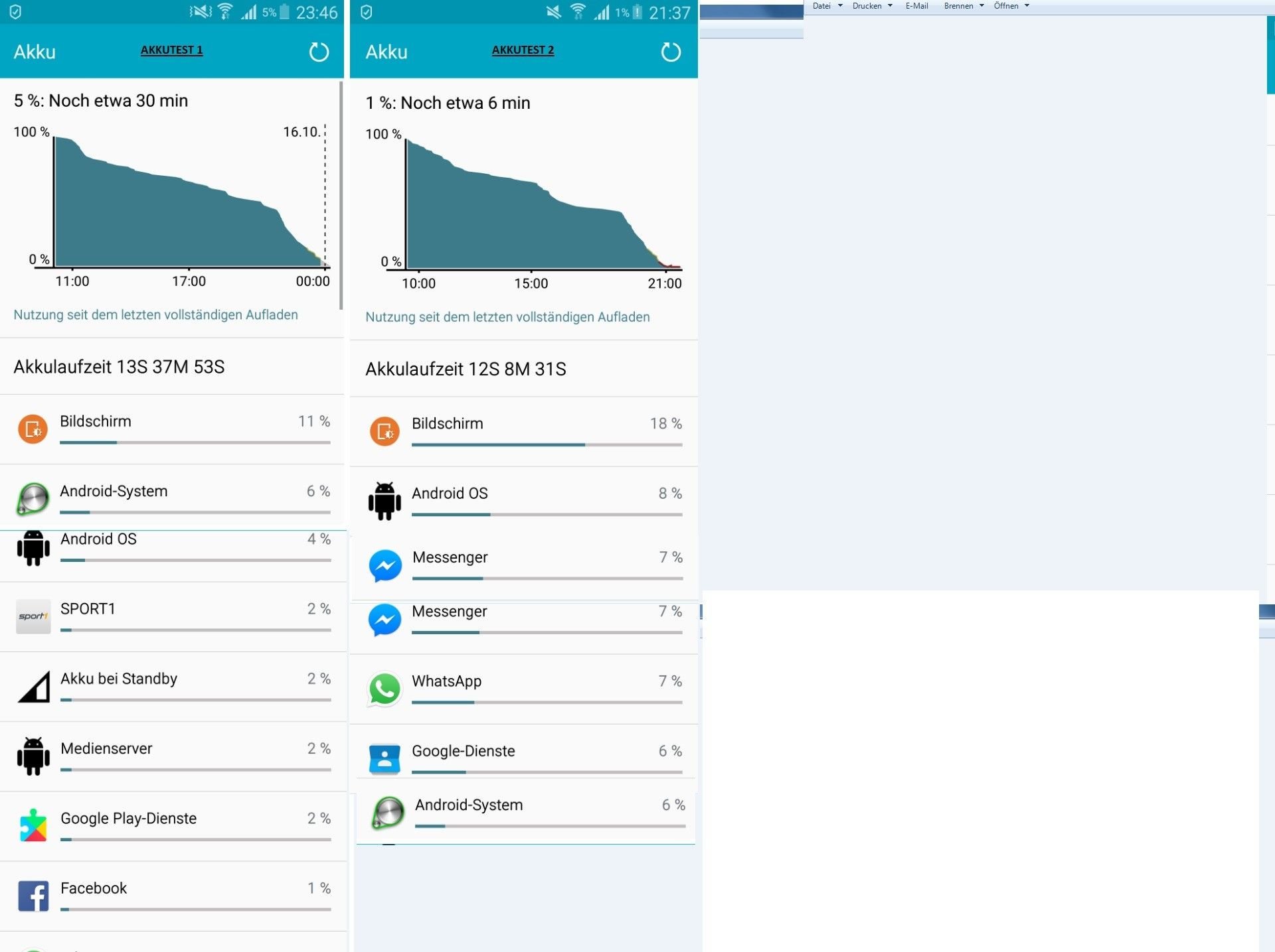

ich wäre euch sehr dankbar für ein Feedback zur Frage "Akkuverbrauch meines nagelneuen S4 - normal oder unnormal?".
Habe am Freitag mein S4 bekommen und sofort ein paar Energiespartipps beherzigt (Bildschirm fast auf dunkelster Stufe, Syncs reduziert, Energiesparmodus on, bisher erst wenige Apps installiert....). Im Anhang seht ihr graphisch meinen Akkuverbrauch samt Akkuverbrauchstreibern. Zum Bild folgende Zusatzinfos:
-ich habe das Handy eher mäßig benutzt, d.h. gelegentliches Lesen von Sportnews, Facebook, Whatsapp, aber nicht den ganzen Tag lang (KEIN Abspielen von Audio-/Videodateien und kein Herunterladen von Apps)
- speziell der rapide Akkuverschleiß ab ca. 30-35% ist hier auffällig! Gestern z.B. innerhalb einer Stunde von 34 auf 16% und das vorwiegend im Standbymodus.
-EIN GUTER MAßSTAB: beim surfen wie oben beschrieben geht alle 2-3 Minuten 1 Prozentpunkt verloren => vielleicht dient euch das ja als gute Vergleichsmöglichkeit!
Ich weiß ja, dass speziell große Smartphones wie das S4 einen hohen Verbrauch haben, aber ich überlege echt fieberhaft, ob ich vom Widerruf gebrauch mache und mir lieber ein anderes Modell hole....
Vielen Dank schonmal und viele Grüße
Stefan

12 - 13 Stunden Akkulaufzeit scheint mir aber für die von dir beschriebene Nutzung ziemlich normal zu sein.
Lies dich mal im aktuellen Thema ein, d.h. sieh dir mal die letzten Beiträge an.
Reaktionen: sgerk85
