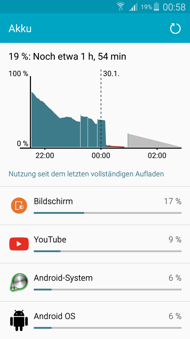

Ich habe soeben mein altes s4 selber repariert (displayschaden) und wollte nun mal die letzten FW testen um zu sehen, welche die beste akkulaufzeit bietet, habe aktuell die oben genannte FW zur Probe drauf geflasht (ODIN) und danach einen Factory reset gemacht. Nun ist mir aufgefallen, dass im standby wirklich extrem wenig akku verbraucht wird. dafür saugt das handy aber im betrieb viel akku (yotube video 10 minuten ca 12% akku. Aber mir ist noch etwas seltsames aufgefallen und darum geht es mir eigentlich:
Ich habe nachdem ich das video geguckt habe 41% akku gehabt. Kurze zeit später hatte ich 43% ohne das handy zu laden. wie kann das denn sein? Hat einer von euch auch diese beobachtung gemacht?
EDIT: Anbei ein Bild meines Akkuverlaufs. In der Zeit wurde das Handy nicht einmal aufgeladen. Der Akkustand ist immer von selber hochgesprungen. das habe ich ja noch nie erlebt :D Jemand nen Tipp? Evtl. kalibrieren im #0228*# Menü???

@Mitsos V.
Das ist bei älteren Akkus der Fall, da diese beim Gebrauch "einknicken" u. dann in der Ruhephase regenerieren, sprich mehr Kapazität anzeigen!
Dieses Verhalten ist FW-unabhängig, auch "kalibrieren" hilft nicht, lediglich ein neuer Akku würde Abhilfe schaffen!
LGF
@Mitsos V.
Habe ich bei meinem alten Tablet auch. Der Akku verabschiedet sich langsam in Richtung Mülleimer...
