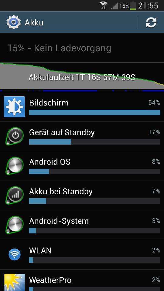

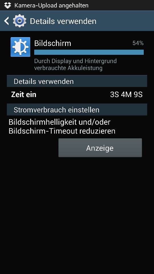

Das schaffe ich fast schon ohne Deaktivierung diverser Sachen :)
Mit einer Screen On Time von 5 Minuten kam das Ergebnis über nacht.

Kann das sein, dass dein S4 immer ständig so stark nach Netz suchen muss ?
Deine beiden Screenshots deuten darauf hin, dass das Problem auf deinen schwachen Netzempfang zurückzuführen ist ?

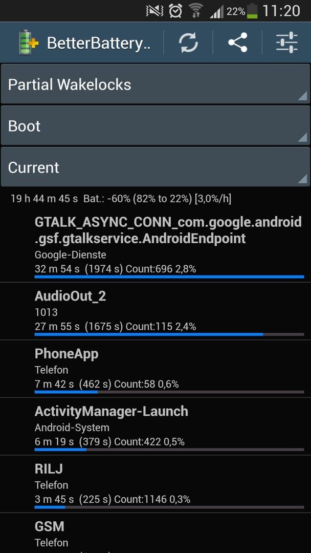

Ich bekomme neuerding immer mehr wakelocks vom gtalk_async obwohl ich KEIN Google Now aktiv habe und google+ auch deaktiviert ist. Ich hab die letzten 2 Wochen keine neuen Progs installiert und dennich jetzt vermehrt diese Wakelocks.
Habe kein Root. Einer ne Idee durch was die WL verursacht werden könnten.
Gesendet von meinem GT-I9505 mit Tapatalk 2
Ist bei mir auch so! Ich habe keine Ahnung woher das kommt! :(
