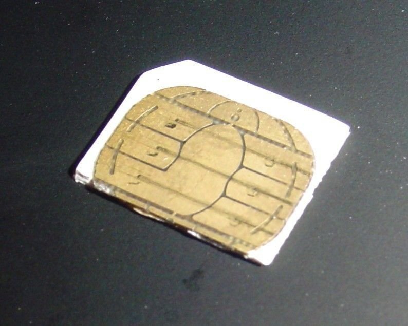

ich habe große Probleme mit meinem S4. Ich habe mir im Mediamarkt die SIM Karte stanzen lassen, am Anfang liefs auch einwandfrei, aber ich tippe darauf dass es nur die SIM Karte sein kann.
jedenfalls verliere ich ständig die Verbindung zum Mobilfunknetz (Ich bin bei Fyve also Vodafone Netz) und er fordert mich dann auf meine PIN neu einzugeben.
Der Händler meinte, dass bei mir die Kontaktflächen der SIM sehr nah am Rand liegen, bisher ging aber jede gestanzte Karte... Schaut euch das Bild an, ein Teil der Kontakte ist ja abgeschnitten...
Vodafone Netz?
ja ich bin bei Fyve (Vodafone)
Ich hatte bis zum 11.06 ein Galaxy S2 und absolut keinerlei Probleme!
Das S4 hat hier in meiner Heimat in Thüringen auch schlechteren Empfang als das S2... In Mainz allerdings habe ich keine Probleme.
Im connect-Test hatte das S4 tatsächlich schlechtere Empfangseigenschaften als das S2. Ich habe bisher (auch Umsteiger S2 --> S4) keinen schlechteren Empfang bemerkt.
Und Deine SIM sieht furchtbar aus, das die überhaupt noch Empfang bekommt, wundert mich mehr als der ständige Abbruch. Du wirst wohl ein paar Euro für eine neue investieren müssen.
Die Sim sieht ja grottig aus, da bin ich echt froh, dass ich meine SIM selber zurechtgeschnitten habe. Wirst dir wohl von Fyve eine Micro-SIM zuschicken lassen müssen (14,95€ und die SIM wird vorher deaktiviert :ohmy:, bei Aldi-Talk ist sowas umsonst).
