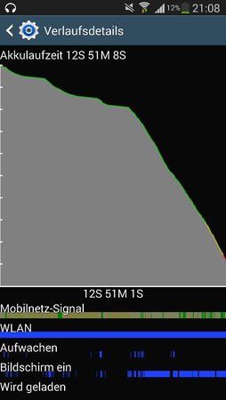

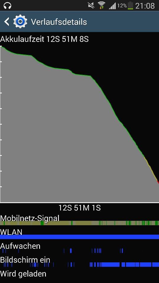

Guten abend.
Also ich beobachte in letzter zeit ist mein WLAN an obwohl ich es ausgeschaltet habe. Warum ist das so oder ist das vielleicht sogar normal? (Siehe Bild)
Gesendet von meinem GT-I9505 mit der Android-Hilfe.de App
FreestyleOne schrieb:
Guten abend.
Also ich beobachte in letzter zeit ist mein WLAN an obwohl ich es ausgeschaltet habe....
Hast du kürzlich auf 4.3/4.4 upgedatet?
Gehe in die erweiterten WLAN - Einstellungen : "Erkennungsfunktion immer verfügbar" ausschalten.
