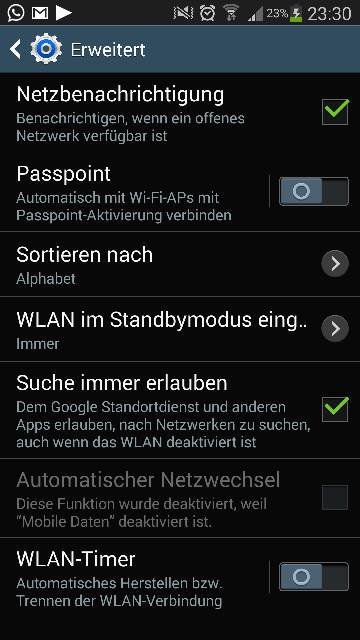

Edit: bei mir gibt es die Option garnicht
Gesendet von meinem GT-I9505 mit der Android-Hilfe.de App
probier mal: "Suche immer erlauben" abwählen.
