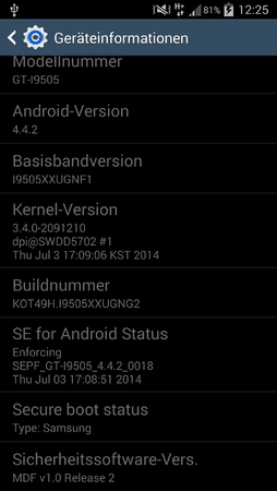

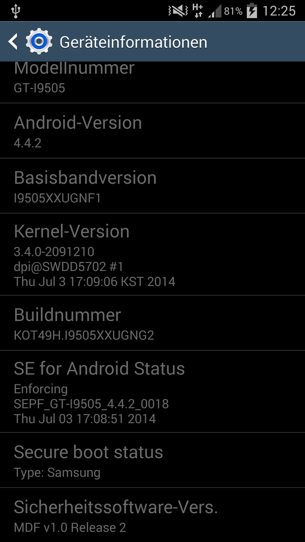

Das ist die jetzige:
Weißt du das zufällig?
Ja du musst die jetzige nehmen.
Die ng2 als xxu oder die nf1 als xxu.
Warum oder?
Darf man sich entscheiden oder muss ich etwas beachten.
Wo liegt der unterschied?:confused2:
