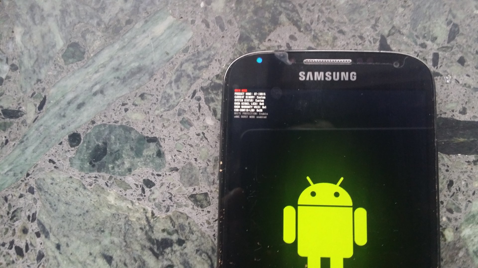

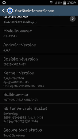

Hallo zusammen habe das
Samsung Galaxy S4 GT-i9515
habe mit Odin das update auf 4.4.2 gemacht was alles super klappte bis ich merkte das mein wlan nicht an geht bitte um hilfe was kann ich machen
[OFFURL]https://www.android-hilfe.de/samsung-galaxy-s4-i9500-i9505-forum/614480-wlan-bluetooth-lassen-sich-nicht-mehr-aktivieren.html[/OFFURL]
Da schon geschaut?
Habe über Kies versucht aber das geht nicht sagt mir
GT-I9515 unterstützrt keine Initialisierung
