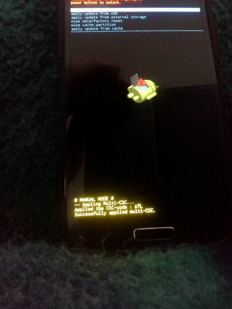

Wenn ich ins recovery gehe ( smartphone ist nicht gerootet) kommt das hat das was zu bedeuten?

du befindest dich derzeit im Stock-Recovery. Dort kannst du kein vollständiges NANDROID-Backup machen, denn dazu brauchst du ein funktionierendes, aktuelles CWM-Recovery.
@Maik,
Ja. Meinte auch eher was da steht mein Englisch ist leider nicht so gut aber so wie ich das verstehe ist da ein falscher CSC Code drauf und das android mänchen sollte da auch nicht so komisch liegen,oder?
Die Meldung ist ganz normal. Auch das liegende Android-Männchen ist Standard. Musst dir also keine Sorgen machen. Aber jetzt wieder bitte B2T, es geht schließlich um WLAN-Probleme und deren Lösungen.
