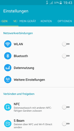

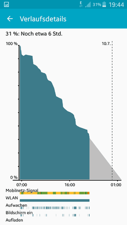

ich bin neu hier und habe seit dem Update auf 5.01 ein
Problem mit meinem Galaxy S4 VE.
Mir ist aufgefallen das der Akku nach nur einem Tag fast leer ist,
auf der Suche nach den Energiefressern ist mir aufgefallen das das WLAn immer an ist.
Im Menü ist es aber ausgeschaltet, "Suche immer erlauben" ist aus, Hotspot ist auch aus.
Habt ihr da eine Idee?
Mfg Michael Screenshot_2015-07-09-19-43-41[1].png Screenshot_2015-07-09-19-43-50[1].png Screenshot_2015-07-09-19-44-36[1].png
