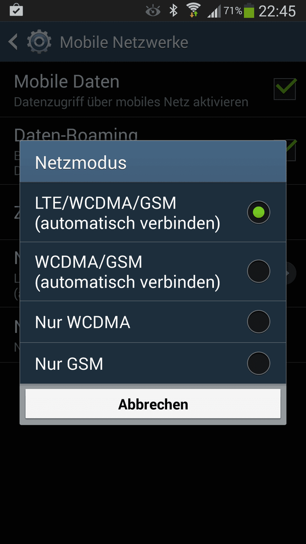

Samsung hat es endlich geschafft das S4 für das Eplus LTE Netz freizuschalten.
Mit der neusten Firmware kann man auch mit eine Base/Eplus Karte LTE wählen.

Hallo Rio Grande,
danke für die info, ich habe eine MKE (DBT) Firmware drauf und kann kein Update ausführen bzw. auch kein LTE netz auswählen.
hast du da zufällig einen tip parat? ohne zu rooten :confused2:
ah ok danke für die info, dann warte ich einfach weiter ab :) odin ist nicht meins =)

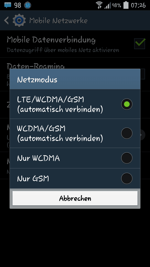

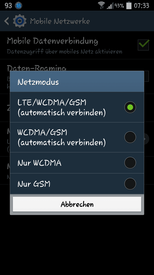

Hi.
Möchte auch mal was zu dem Thema schreiben wegen der LTE einstellung.
Model Nr.: GT-I9505
Android Version: 4.4.2
Firmware: I9505XXUFNB9
Laut Kies3: PDA:NB9 / PHONE:NB9 / CSC:NB3 (VIA)
Es ist ein O2 Gerät. Hatte ich im MM gekauft.
Habe bis ebend auch nicht die Auswahl auf LTE gehabt.
Habe Yourfone (E-plus Netz) und ich hatte nur WCDMA/GSM (automatisch verbinden), Nur WCDMA und Nur GSM zur Auswahl.
Da ich noch eine O2 Karte rumliegen habe, habe ich die mal eingelegt, und da hatte ich plötzlich die Auswahl auf LTE.
Ok. Karte wieder raus und meine Yourfone Karte wieder rein.
Und nu Kann ich auch das LTE auswählen.
So wie es aussieht hat die O2 Karte die einstellung im Handy aktiviert.
Anders kann ich mir das jetzt nicht erklären.
Mfg Atze24 !!!
