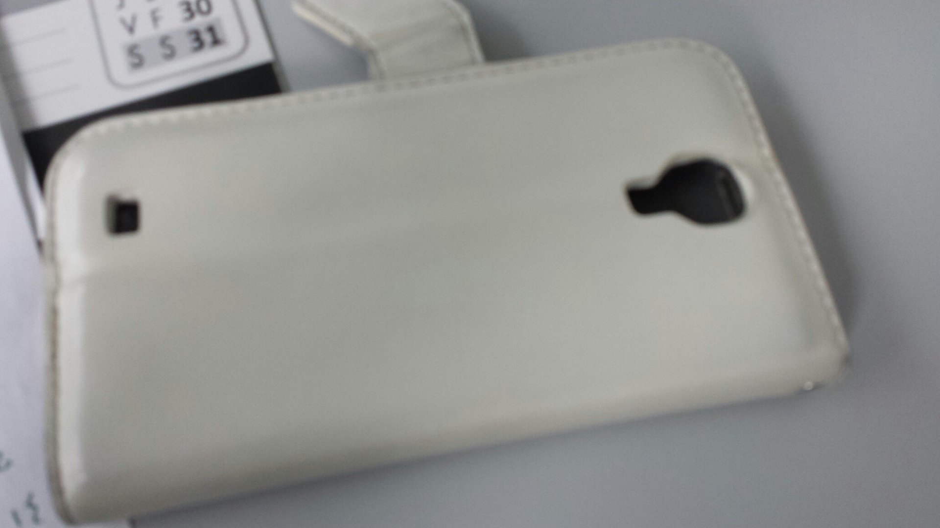

hast Du das Smartphone in einer Hülle? Falls ja: Hülle mal runter und nochmal probieren.
Zieh mal die Folie vom Objektiv ab? :p
Ah hab dran nicht gedacht, das Handy steckt in einer Schutzhülle. ich mache sie weg und melde mich nochmal!!
Folie ist längst weg... :biggrin:
:D denkbar ist alles, deshalb.. :cool:
Prüfe auch dein Cover, etc. :cool:
Sehr cool Leute.
Liegt wirklich an der Hülle.
hier neuer Fotos-Satz.
Nochmal vielen Dank!!:thumbsup::thumbsup:
Na siehste :D
Folie hätte auch sein können. Jedenfalls sah es nach Streulicht aus.
Wenn die Hülle eine Folie beim Blitz hat, dann taugt das Folienmaterial wohl nichts.
Wenn dort keine Folie ist, dann passt die LED möglicherweise nicht ganz exakt in die Aussparung oder die Aussparung ist insgesamt zu klein, so dass ein beachtlicher Teil des LED-Lichts von der Hülle direkt auf/in die Linse reflektiert wird. Je nach Material und bastlerischem Können, lässt sich das Problem dann also evtl. durch eine Vergrößerung der Aussparung für die Blitz-LED lösen.
