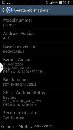

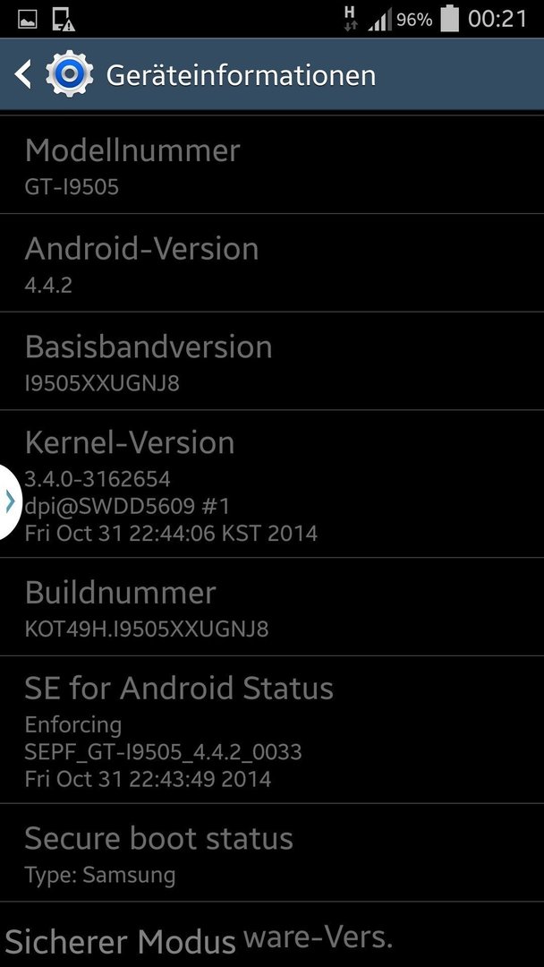

Da mein Samsung S4 lange defekt war und ich es erst diesen Monat wieder reparieren konnte habe ich auch erst vor knapp 5 Tagen das Update auf 4.4.2 getätigt.
Seit dem habe ich so einige Probleme:
Akku hat sich aufgebläht (Samsung teilte mir mit das diese Akkus mit der Nummer BD1xxx fehlerhaft waren. Ersatzakku wird zugesandt)
Handy geht durch defekten Akku oft nach 10% in die Knie. Neustart ist nur möglich wenn es an den Strom angeschlossen wird. Akku hat aber immer genug %.
Netzwerkprobleme. Oft bleibt das Internet beim H hängen und geht nicht mehr. Mobile Daten lassen sich nicht ausschalten. Flugmodus aktivieren auch nicht. Netzwerk geht erst wieder nach Neustart wobei es am Strom angeschlossen sein muss.
Nun die Frage:
Liegt es an dem neuen Update das diese Probleme auftreten oder sind die Netzwerkprobleme auf den Akku zurückzuführen?
Habe irgendwo gelesen das nach dem Update auf 4.3 (4.4.2) die Netzwerkprobleme auftreten.
Und wie kann ich die Probleme wieder beheben? laut Samsung treten diese Fehler nicht häufig auf. Was ja ansich total gelogen ist.
