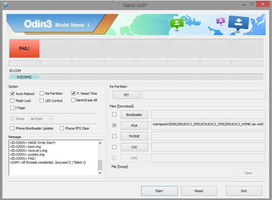

hallo an alle.
habe eben versuch mein i9502 auf SVA 10 zu upgraden.
das flashen der stock firmware lief schief! siehe Bild.
was kann ich tun?
grüße
UPDATE!!:
habe durch erneutes flashen von cwm wieder mein altes backup einspielen können. Handy läuft wieder!!
Aber was mache ich falsch, warum kann ich kein stock rom flashen? Odin bricht immer nach kurzer zeit mit fail ab, egal welche rom version...
Du verwendest eine sehr alte Version von ODIN.
Versuche es mal mit ODIN v3.10.
Außerdem vor dem Flashen unbedingt ein Factory Reset durchführen!

hi zusammen,
nach langen versuchen hier die lösung:
es lag einzig und allein an der stock rom version. die offiziellen 5.0.1 versionen von Sammobile haben mit der SVA 10 bei mir nicht gefunzt.
die neueste ließ sich nicht mal flashen - fail bei odin...
funktioniert hat schließlich die 4teilige stock rom aus dem SVA forum.
bin bislang sehr zufrieden mit SVA 10. es gab sogar 5000 Punkte mehr bei Antutu. jetzt über 33000.
chris
