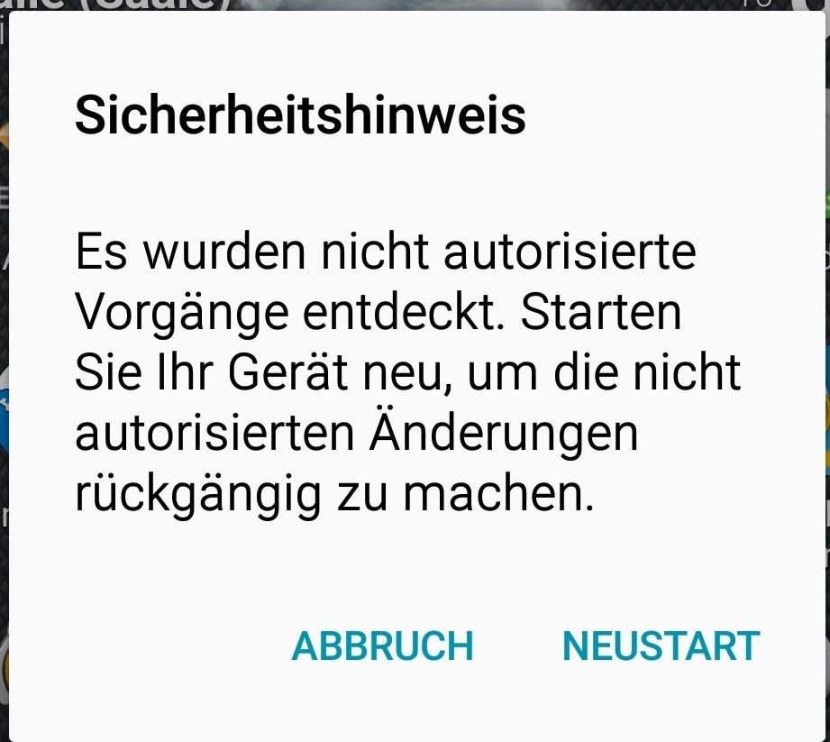

ich habe mit odin 3.09 den Bootloader IOC2 geflasht, Meldung war ok. Nach reboot wird der alte Bootloader IOA2 angezeigt. Was läuft da schief? habe es 2x probiert. Da der IOA2 angezeigt wird, versuche ich erst garnicht die sva v.10 zu flashen..
Sollte ich eine andere odin version probieren?
hallore01

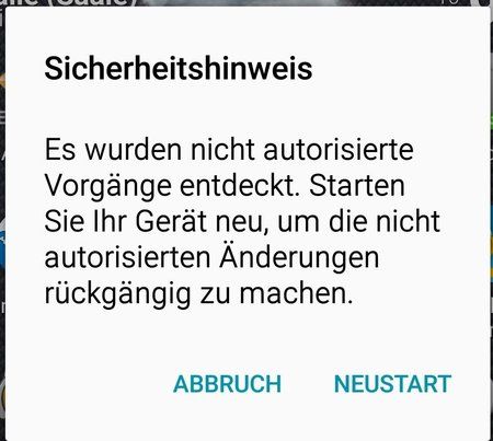

....und seit dem Versuch den Bootloader zu flashen, bekomme ich diese Meldung (nicht quittierbar):huh:
ich kann natürlich so oft ich möchte, neustarten...aber es bleibt dabei:confused2:
Ich werde versuchen die SVA v.10 ROM drüber zu flashen mit twrp, ansonsten Backup zurück spielen und hoffen das es funktioniert.
hallore01
So, nachdem die Meldungen immer wieder kamen,habe ich die Anwendung "SecurityLogAgent 3.3.3" gestoppt und mit TB eingefroren. Also vermutlich eine Sicherheitsmeldung von Knox und der Bootloader IOC2 hierfür ungeeignet. Es sei denn, man installiert den IOC2 und danach wipe und SVA v.10 ROM flashen. Keine Ahnung und wollte das Handy nicht "bricken". Da aber keine Hilfsvorschläge mehr kommen, denke ich mal die S4 Duo Fraktion hat diese Probleme nicht und betrachte hiermit meine Anfrage/Problematik als erledigt.
