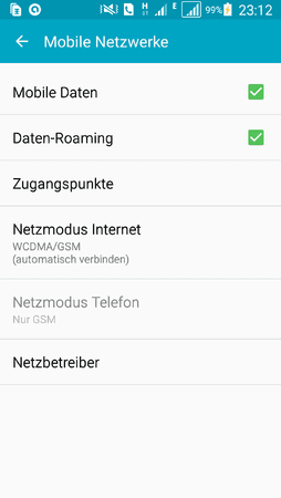

Hallo mirandolo,
also aktivieren lässt es sich bei mir problemlos...

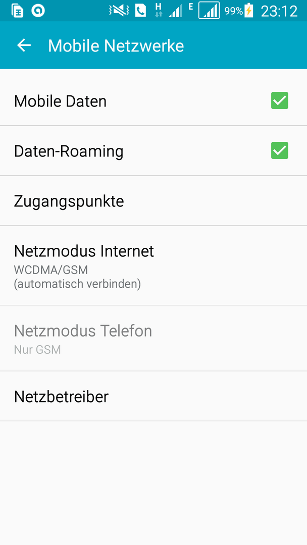

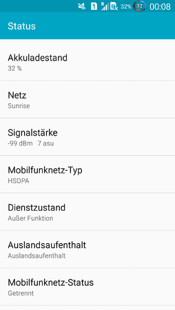

Das sieht bei mir genau gleich aus: Roaming aktiviert. Dennoch ist das Mobilfunknetz inaktiv.

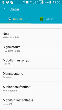

Hab nochmals eingestellt, keine Fehlermeldung..im Dienstzustand
So sieht es bei mir auch aus, wenn ich im Heimnetz bin. Bin ich aber im Ausland, dann ist Roaming zwar aktiviert, doch ist das Mobilfunknetz tot. Lege ich die SIM dann in ein anderes Gerät, dann funktioniert alles wunschgemäss. Nur das 9.2 will nicht.
