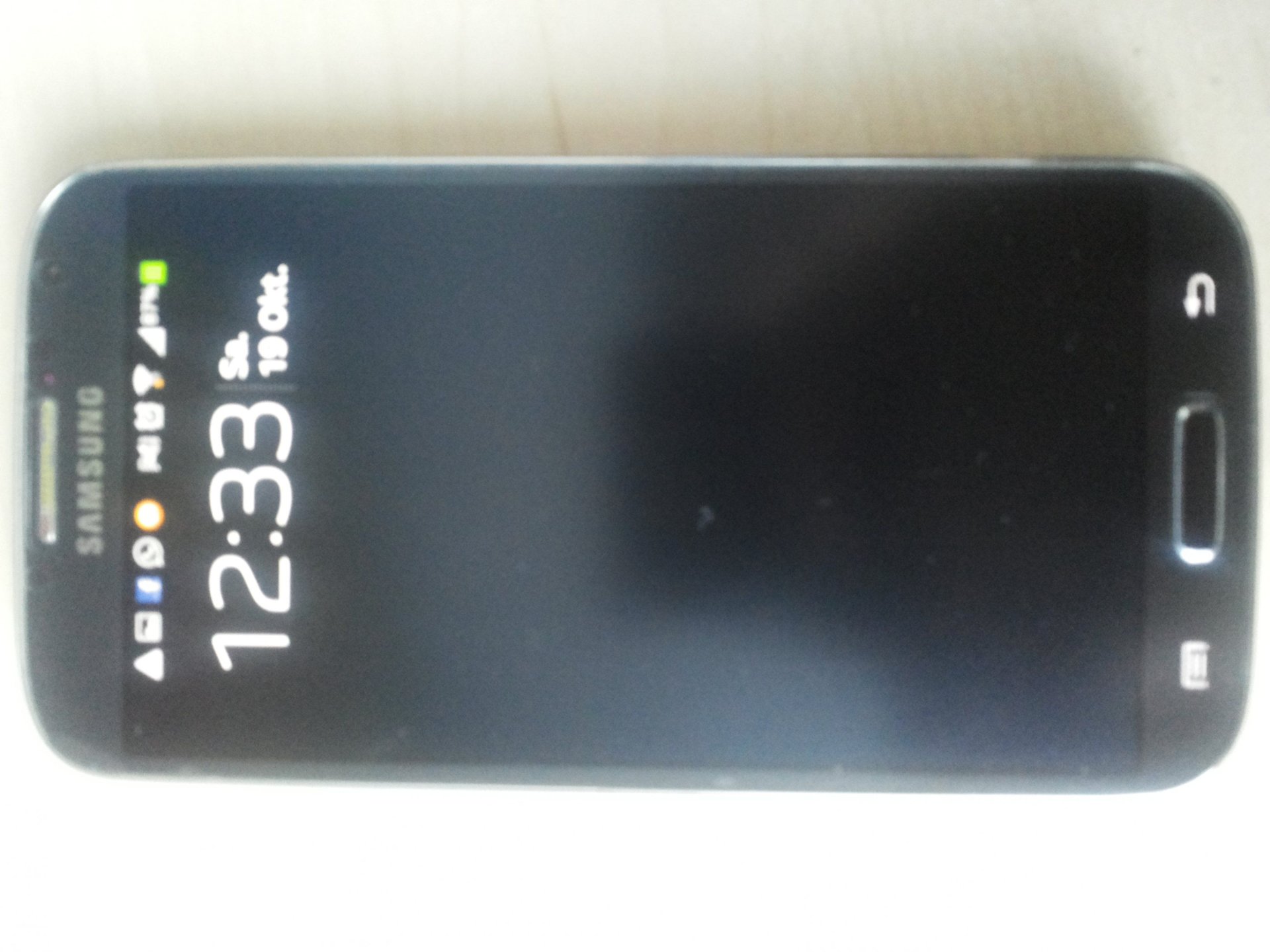

Habe das Galaxy S4 seit Mai. Bin sehr zufrieden damit hatte bis jetzt keine Probleme. Seit gestern aber bleibt es hängen. Es kommt ein schwarzer Bildschirm mit Uhrzeit und der Leiste oben. Aber tuhen kann ich nichts. Habe den Akku dann rausgenommen und neu reingetan, dann funktionierte es wieder. Dies ist aber 3,4 mal am tag passiert. Nun habe ich das selbe Problem aber diesmal bringt es nichts den Akku neu reinzustecken. Ich komme einfach nicht ins Menü. Habe auch ein Foto gemacht hier könnt ihr es sehen. Was kann ich machen um es zu beheben ? Hat jemand das gleiche Problem ?
Factory Reset machen.
Meinst du damit auf Werkseinstellungen zurücksetzen ?
Ja.
Hast du es auch richtig gemacht? Also S4 ausschalten, in den Recovery Modus booten und dort "wipe data/factory reset" auswählen?
Geflasht und gerootet hast du vorher eh nichts, oder?
Könnte auch ein Sensoren-Problem sein, das ist nämlich die S-View Anzeige.
Wie du es beschreibst liegt es an einem verbuggten Update. Ich hätte einfach mal ne andere Firmware geflasht, aber damit kennst du dich wohl leider nicht aus.
Grüße backy
In der Tat kenne ich mich nicht damit aus. Bin ein iPhone umsteiger. Ich hoffe mal, dass das 4.3 Update das Problem lösen wird.
Ich werde berichten.

Ja habe es genauso gemacht aber Problem nicht behoben. War heute im Laden und habe es eingeschickt. Die meinten auch das irgendetwas mit den Sensoren nicht stimmen würde. Wird sehr warcheinlich repariert -.-
