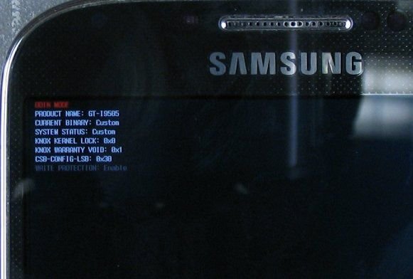

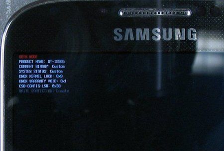

Da bin ich aber gespannt, was die dir dazu sagen. Da ich heute einen Chat mit Samsung Hotline hatte und mir wurde das gleiche gesagt wie bei dem Händler, der mir eine Internetadresse zukommen ließ, unter der ich mit der IMEI und PLZ folgendes Bild zu sehen erhalten habe:
Daraufhin wurde mir unterstellt da etwas selbst installiert zu haben und die Gewährleistung sowie die Hersteller-seitige Garantieleistung untersagt.

Ja da wurde an deinem S4 rum geflasht.
Tja, nur ich habe es definitiv nicht getan, aber der Händler behauptet mit diesem Bild das ich es habe. Und das sagte mir der Gute Samsung Mensch heute:
Jeder der das Gerät hat kann es manipulieren. Ich empfehle es Ihnen einzusenden, damit es überprüft wird.

Ich weiß nicht, auf wen das abzielt ... wenn Du definitiv nichts am Gerät gemacht hast, hat Dir der Händler ebenso definitiv ein gebrauchtes Handy verkauft. Dieses wurde vom Vorbesitzer so manipuliert, dass die Garantie erloschen ist.
Wenn Du ein reines Gewissen hast, kannst Du dem Händler aufs Dach steigen. Man kann sehr wohl als Fachmann sehen, wann manipuliert wurde. Und wenn das vor Deinem Kaufdatum war, ist der Händler in der Pflicht, das Gerät wieder hinzubiegen (was er kaum kann) oder Dir ein anderes Gerät zu geben.

Was soll dein Anwalt auch anderes sagen, wenn du mit ihm über etwas ganz anderes redest, als ich? Ich sprach ausschließlich über die eFuse bzw. dessen optischer Anzeige, das "Knox Warrenty" flag.
Denn das Knox-Flag an sich, hat grundsätzlich nicht allein mit Root zu tun…
Denn da gibt es ja leider noch ganz andere Dinge, welche die eFuse durchbrennen lassen!
Mit anderen Worten, es gibt etliche durchgenrannte eFuses, auf dessen Geräten aber nie Root war…!
Dieses Flag dient lediglich der "Garantie der Dateinsicherheit" innerhalb von Knox (Deshalb ja auch der Name "Knox warrenty" und nicht "device warrenty") und dieses Flag hat daher auch nichts mit der Gewährleistung für das Gerät zu tun.
Es gibt viel zu viele Dinge die eine solche eFuse durchbrennen lassen kann, welche aber eben nicht gewährleistungsrelevant sind, so das Samsung es verdammt schwer hätte zu belegen, das die eFuse aufgrund einer gewährleistungsrelevanten Handlung(!) des Besitzers durchgebrannt sein soll.
Man bedenke, dass bei einigen die eFuse sogar bei einem legitimen Update per Kies durchbrannte… (Gewährleistungsverlußt durch Samsung eigene KIES-Nutzung?)
Diese und noch weitere Beispiele findest du hier in diversen Threads dieses Forums, einfach mal in die entsprechenden Threads reinlesen. Auch haben sich schon mehrere Personen hier gemeldet, bei denen deshalb auch trotz Knox Flag 0x1, eine Gewährleistungsreperatur durchgeführt wurde.
P.S.: Wechsel dringend deinen Anwalt, wenn dieser solch gravierend unterschiedliche Sachverhalte nicht voneinander unterscheiden kann…!
Ja, ich weiß das auch einige Dienstleister von Samsung das Knox-Flag noch nicht begriffen haben und wilde Behauptungen aufstellen, um sich zu vor einer Reperatur zu drücken, aber haben sie das nicht schon immer versucht/getan?
Ein Anwalt sollte eben genau deshalb dies auch besser verstehen/durchschauen, ansonsten taugt er nicht viel.
