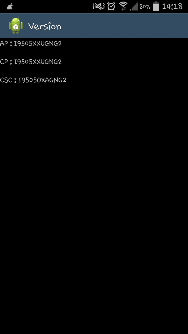

seit kurzem lädt mein S4, wenn ich es am Netzteil anschließe, nur noch im USB Modus... Dies machte sich vorallem dadurch bemerkbar, dass es eben sehr langsam auflädt. Hab das Sony Xperia ZL meines Freundes mit dem Ladegerät ausprobiert, welches ganz normal im AC Modus aufgeladen wird. Weswegen man, denke ich, auch ausschließen kann, dass es am Ladekabel liegt.. Das Interessante ist, dass es eben noch vor Kurzem schnell aufgeladen hatte, aber nun plötzlich nicht mehr...an was kann das liegen? Systemupdate, Akku oder LAdebuchse defekt??
Könnt ihr mir vielleicht helfen bzw Tipps geben ,was ich tun könnte?
Danke euch :smile:
Hast du denn ein update gemacht? Oder ist es einfach so passiert?
Hast du gerootet und mit nem Custom Kernel in den Tweaks vielleicht eine Einstellung, die ne laden per USB erlaubt? Welche Android Version?
Update nur die, welche halt vom Handy heruntergeladen und vorgeschlagen werden.. Aktuelle Version ist 4.4.2 und mit root usw habe ich nichts am Hut
Ab welchem Zeitpunkt tritt das denn auf? Direkt nachdem ein update installiert wurde?
momentan immer.. also sobald ich es auflade.. es ist nun schon seit mehreren Wochen so..
falls es was hilft zum Verständnis..wenn ichs Handy ausmache, lässt es sich trotzdem aufladen. Weil da ja anscheinend der USB MOdus nicht vorhanden sein sollte.. Lädt aber dennoch langsam auf :(
Ich meine den Zeitpunkt ab dem das das erste mal aufgetreten ist. Hast du da irgendetwas besonders gemacht? (Update)
Und post mal was da steht, wenn du im Telefon eingibst *#1234#
Nicht, dass ich wüsste...
