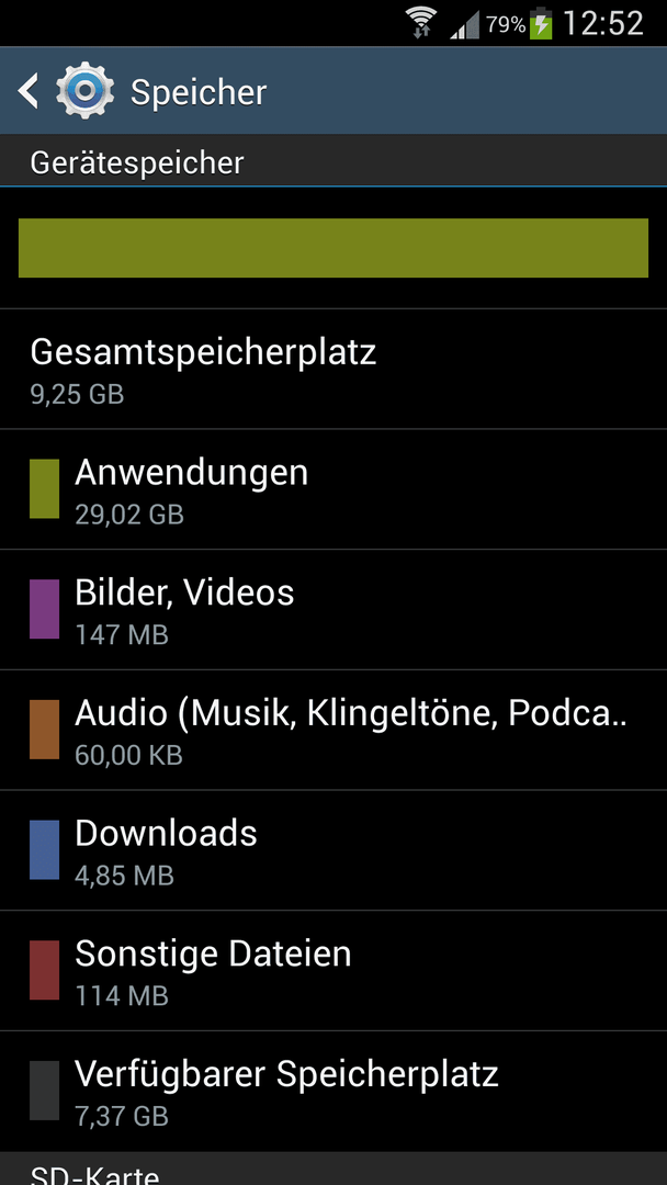

Hi,
ich habe jetzt 2 Apps mit FolderMount auf die SD Karte verschoben. Die Apps funktionieren auch.
Allerdings ist die Speicherverwaltung in den S4 Einstellungen total verfälscht. Theoretisch kein Beinbruch, aber ich wäre über realistische Angaben glücklicher.
Auf dem Screenshot sieht man ja, dass da was nicht passt (NFS: Most Wanted und Flixster werden jeweils mit knapp 14 GB geführt)
Gibt es ein gutes Speicherverwaltungs-App?
Es gibt doch haufenweise Root-Tools. Probier doch da mal eins aus und guck, ob da andere Zahlen angezeigt werden.
Ich habe jetzt mehrere probiert und alle zeigen für die beiden Apps jeweils knapp 14 GB an.
Vielleicht hat ja einer ein gutes App für mich.
Denke nicht, dass irgendeine App dir was anderes anzeigen wird. Die greifen ja auch nur auf die Speicherverwaltung zu.
Hab mit FolderMount nur Navigon verschoben und das klappt recht gut. Ab und zu muss ich die grüne Nadel mal deaktivieren und wieder aktivieren, dann klappts.
Wie das jetzt bei NfS ist, weiß ich nicht. Komisch ist aber trotzdem. 14 GB ist doch so ziemlich genau das 10fache vom tatsächlichen Verbrauch. Vielleicht ist da ja ein Kommafehler im System der Grund.
