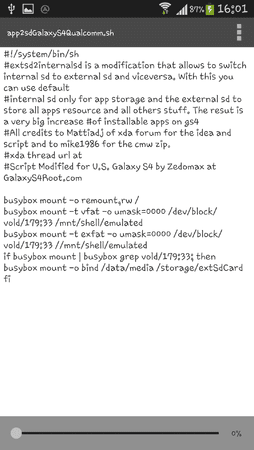

frank_m schrieb:
Code:
#!/system/bin/sh
#extsd2internalsd is a modification that allows to switch internal sd to external sd and viceversa. With this you can use default
#internal sd only for app storage and the external sd to store all apps resource and all others stuff. The resut is a very big increase
#of installable apps on gs4
#All credits to Mattiadj of xda forum for the idea and script and to mike1986 for the cmw zip.
#xda thread url at
#Script Modified for U.S. Galaxy S4 by Zedomax at GalaxyS4Root.com
busybox mount -o remount,rw /
busybox mount -t vfat -o umask=0000 /dev/block/vold/179:33 /mnt/shell/emulated
busybox mount -t exfat -o umask=0000 /dev/block/vold/179:33 /mnt/shell/emulated
if busybox mount | busybox grep vold/179:33; then
    busybox mount -o bind /data/media /storage/extSdCard
fi
Sodele, ich bekomme es nicht zu laufen. habs abgespeichert, mit Scriptmanager (SU / Boot /Script & executable versucht) gespeichert, nach dem restart vom Phone ändert sich nichts.
Meine Speicherkarte hat laut Terminal 179:32/33 (?), habs mit beiden Entziffern versucht, es tut sich nichts.
(Falls ich ein Fehler gemacht habe sorry, bin nicht der Spezi damit. Gerne kurze erklärung und ich teste weiter.)

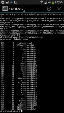

Das ist ja komisch. Kannst du die Ausgabe von mount und cat /proc/partitions mal hier angeben?

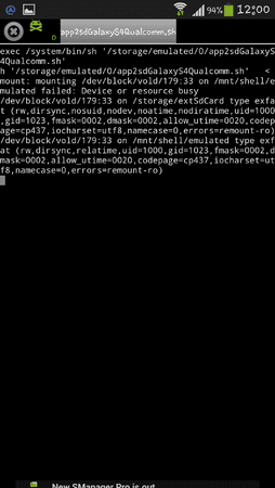

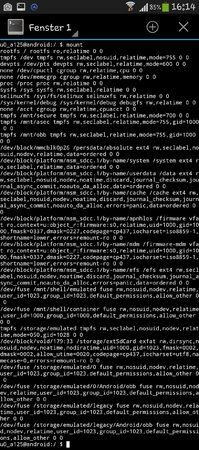

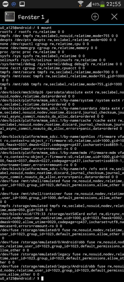

Meine Ausgaben im Terminal.
Speicherkarte ist 64GB Groß.

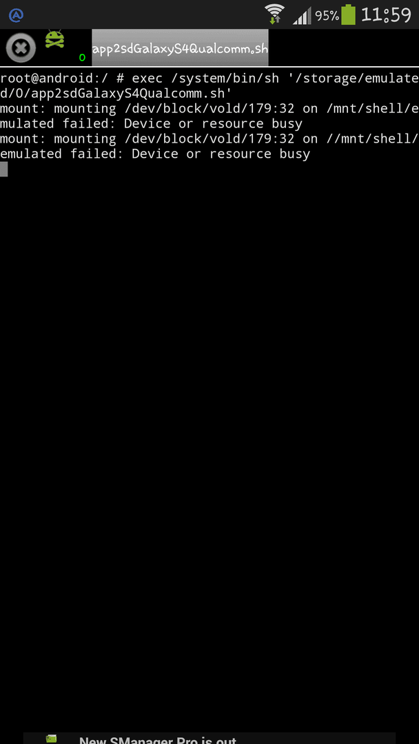

Das sieht soweit richtig aus. Was passiert, wenn du das Script im Script Manager manuell ausführst?

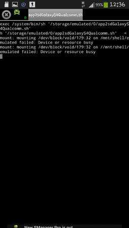

Jeweils mit 32 und 33 probiert

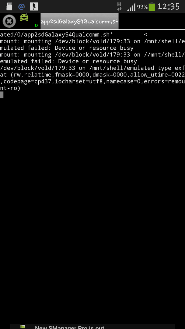

Sollte doch klar sein, dass man vor dem Script-Lauf die SDcard unmounten muss.
Mit Entfernter (unmount) SD-Karte
Nein, genau das darfst du nicht machen. Dann wird der Bind Mount der internen SD auf den /storage/extSdCard hinterher nicht mehr als Massenspeicher erkannt.
Man erkennt ja auch, dass der zweite Durchlauf mit 133 im Grunde problemlos funktioniert hat. Dass der erste mount scheitert, ist ja klar: Es gibt ja 2x das gleiche Kommando, einmal mit FAT32 und einmal mit ExFAT, eines davon muss ja scheitern.
Das ExFAT Kommando hat funktioniert, das erkennt man deutlich an der Ausgabe des Mount Kommandos aus der if Abfrage. Für die nachfolgenden Kommandos gibt es keine Fehler. Das Script müsste funktioniert haben.

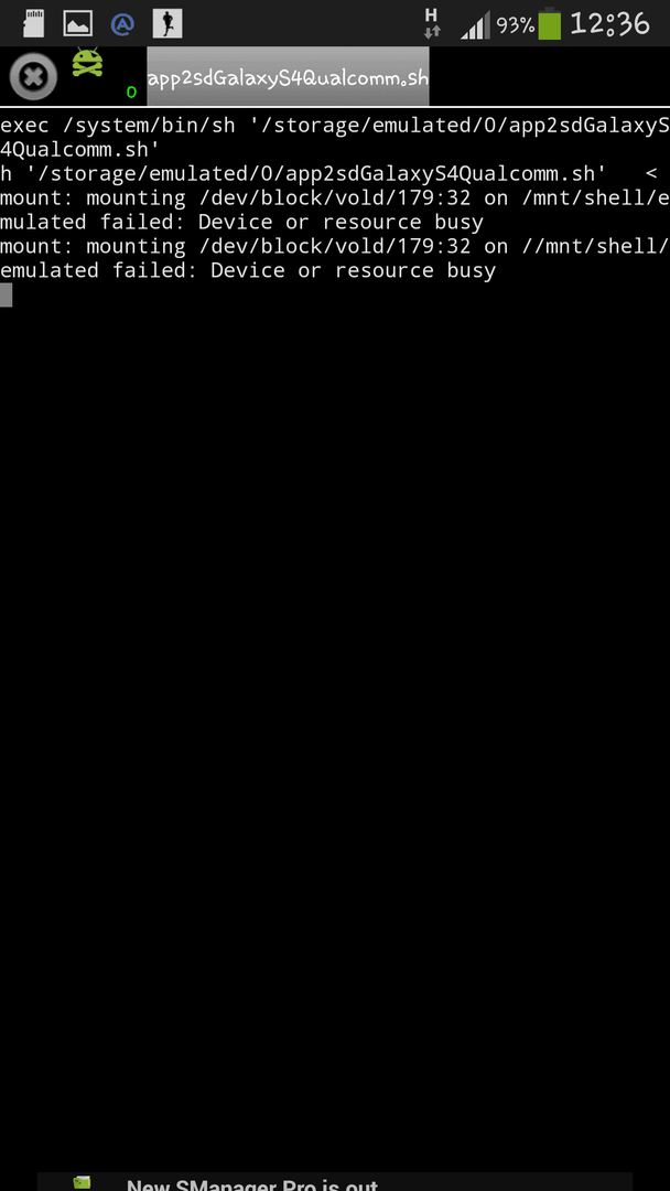

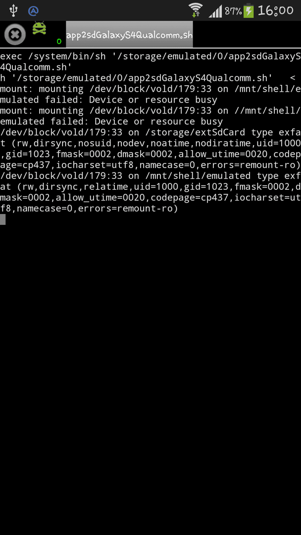

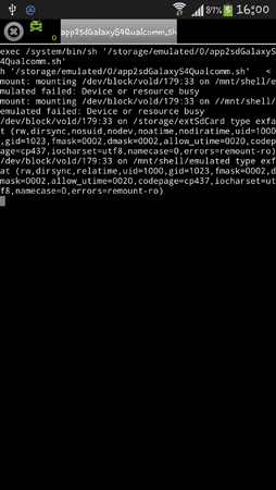

Du meinst dann wohl die 179:33 die funktionieren sollte?
Hat es aber nicht. Die Speicher sind gleich geblieben, die SD Karte nicht als Interner / der emulated nicht als SD Karte.
Teuto01 schrieb:
Hat es aber nicht.
Doch, hat es. Schau dir die Ausgabe des Versuchs an, die letzten vier Zeilen. /dev/block/vold/179:33 ist auf /mnt/shell/emulated gemountet, und der Eintrag steht hinter dem Mount auf /storage/extSdCard. Letzteres ist wichtig, denn damit ist der zweite der aktive Eintrag.
Wenn du dir nach Durchlauf des Scriptes die komplette Ausgabe von mount ansiehst, wird danach noch ein Mount auf /storage/extSdCard auftauchen, möglicherweise von einem dev/block/mmcblk Device.
Hier mal die Mount Ausgabe.
Im Total Commander und ES Datei Explorer sehe ich alles unverändert, Speicherkarte ist meine 64GB SD-Karte. Auch bei PC Anschluss bleibt alles beim alten, die SD Karte ist 64GB Groß und der Phone Speicher 9GB.
Das ist NACH dem Durchlauf des Scriptes? Denn dort sind alle Mounts, die das Script vornimmt, nicht drin.
Ja, das ist die Ausgabe NACH dem das Script gestartet wurde.
Sehr merkwürdig. Da wird Remote Debugging schwer. Ich schau mir das mal an, sobald ich mein S4 habe.
