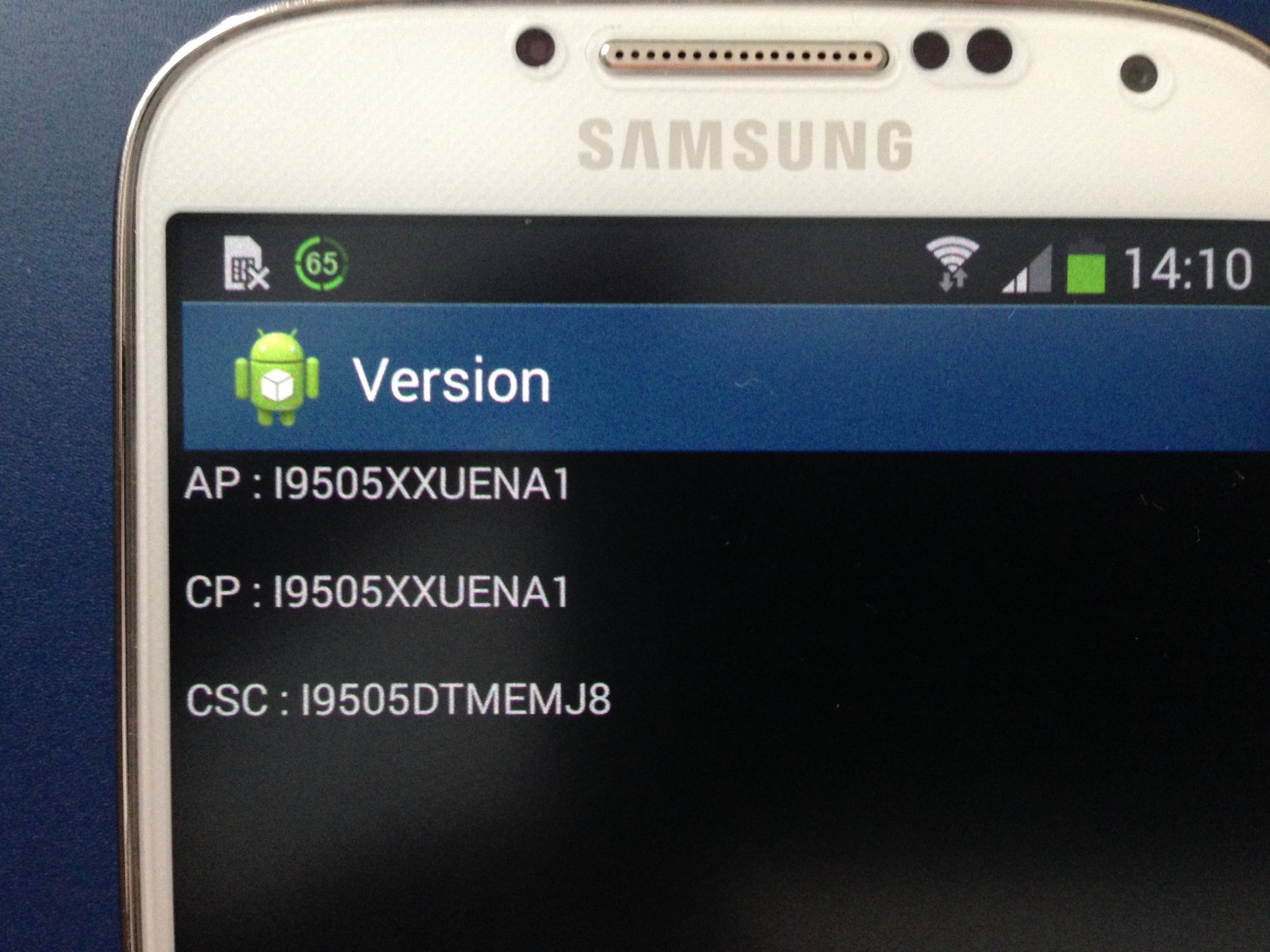

Hallo liebe Gemeinde,
habe am Freitag ein S4 gebraucht gekauft. Heute meine SIM eingelegt aber ohne Erfolg. Habe hier im Forum schon gesucht aber so richtig schlau bin ich nicht geworden. S4 hat Telekom-Branding. Benutze auch eine T-Mobile SIM die in anderen Handys funktioniert.
Danke für die Hilfe.
Mit freundlichen Grüßen
stewic
Da würde ich nicht rumdoktern. Kauf rückgängig machen. Scheint ja was nicht zu gehen. Oder hast du des als defekt gekauft? Dann hast du pech.
Welche Meldung kommt konkret bzw. Wird die sim nicht erkannt oder kann es sich nicht im Netz einbuchen? So richtig schlau wird man aus den Infos nicht
Oben links im Display das Kartensymbol. Dann steht Bitte SIM Karte einlegen.
Der ursprüngliche Beitrag von 20:19 Uhr wurde um 20:28 Uhr ergänzt:
Oben links im Display das Kartensymbol. Dann steht Bitte SIM Karte einlegen. Es bucht sich nicht in das Mobilnetz ein.
Oben links im Display das Kartensymbol. Dann steht Bitte SIM Karte einlegen. Es bucht sich nicht in das Mobilnetz ein und hier noch ein Foto von *#1234*
Der SIM-Lock ist keineswegs immer nur ein Net-Lock. Teste unbedingt noch mit einer anderen Karte aus den “besseren“ Verträgen. Keine Prepaid.
Danke für die Hilfe, ich habe auch mit einer Vodafone Vertragskarte schon probiert ohne Erfolg.
Geh mit dem Gerät in einen Telekom Shop und lass es mit den Karten testen. Einfach freundlich fragen. Wenn es dann nicht geht, hast du Gewissheit. Dann ist es defekt.
Braucht er nicht, es gibt definitiv kein S4 mit Telekom Simlock oder Netlock!
Da die Karte in anderen Geräten funktioniert und du auch andere Karte erfolglos ausprobiert hast, ist das Gerät defekt!
