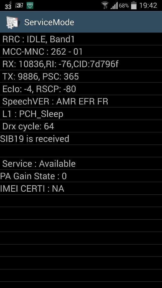

Aber bei mir steht da auch NA.
Uns seit mehr als 5 Tagen funktioniert alles.
Glubberer73, das ist mir schonmal eine große Hilfe, ich würde zwar trotzdem sehr gerne wissen was es mit der imei certi: na aufsich hat, aber dank dir kann ich das jetzt ein Stück weit als Fehlerquelle ausschließen. Danke
Aber was mir auffällt, ist dass bei dir dadrüber viele Sachen anders stehen. hmmm:confused2:, ich kenn mich ja auch noch nicht so aus.
