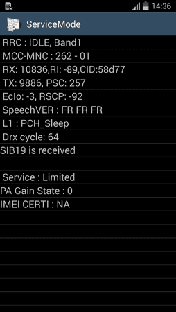

msh2, dein Problem ähnelt von der Beschreibung meinem sehr stark. Ich habe heute nochmals den SIM-Rader gegen einen völlig neuwertigen gewechselt und das bringt definitiv keine Besserung!
Ich habe auch mal einen Screenshot gemacht und bei mir steht beim IMEI CERT: NA
Hoffentlich bekommen wir das Problem irgendwann gelöst.
