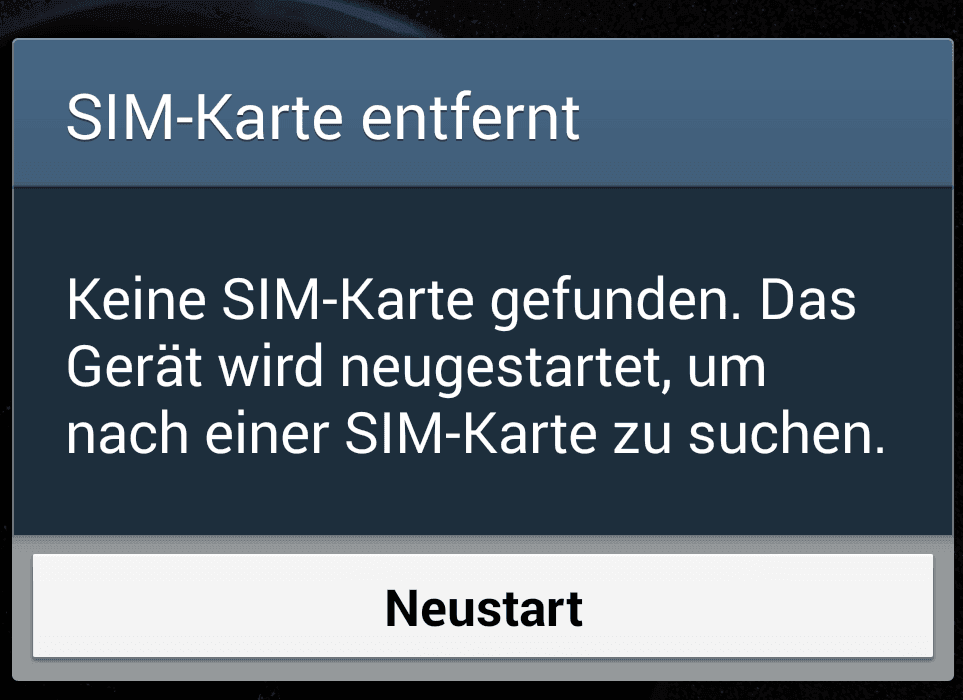

seit einigen Tagen habe ich regelmäßig Sim-Karten-Fehler. Das heißt, dass mittendrin ohne erkennbaren Grund die Meldung erscheint, dass die Sim-Karte nicht gefunden wurde und ich durch drücken auf "OK" einen Neustart durchführen soll, um erneut nach der Sim-Karte zu suchen. Nach dem Neustart ist dann alles wieder OK.
Ist der Fehler bekannt? Woran kann das liegen und wie bekomme ich das wieder in den Griff?
Vielen Dank!

3. Anbei jetzt noch ein Screenshot des Fehlers.

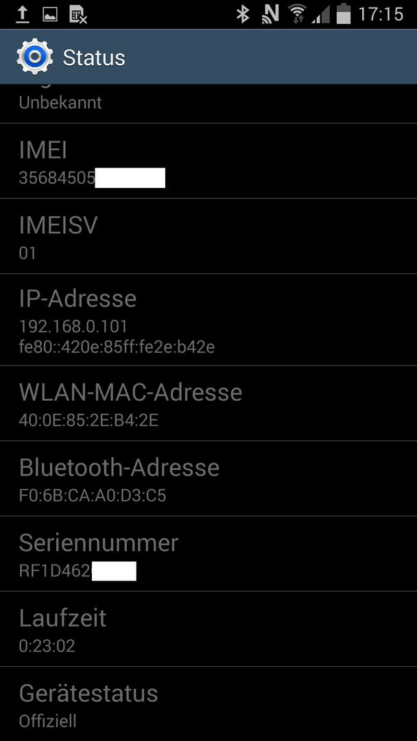

Dann der Schock beim Versuch die SIM Karte einzusetzen, der Slot war kaputt und die goldenen Kontakte bröckelten mir schon entgegen. Also habe ich bei eBay für EUR 8 einen neuen SD-/SIM-Karten Adapter geordert und diesen eigebaut, der SD Slot funktionert auch einwandfrei. Der SIM Slot leider nicht, das Telefon wollte nach Einsetzen der SIM diese nicht erkennen, auch keine T-Mobile Karte.
Also begann die Forscherei und Flasherei. Zuerst zurück zum Stock-Rom 4.4.2 ohne Provider Branding, kein Erfolg.
Dann 4.4.2 T-Mobile, auch kein Erfolg.

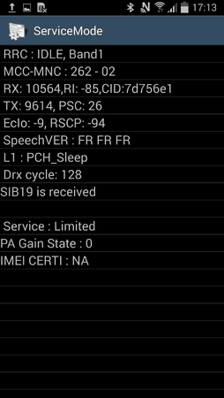

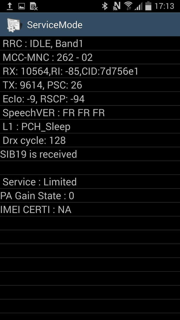

Tja, letztlich bin ich jetzt hier, vielleicht hat jemand noch einen Tipp. Ich dachte auch bereits an eine verlorene IMEI, aber die steht noch da, s. Anhang. Allerdings steht nach einem *#0011# auch IMEI CERTI: NA da, soll ja nicht sooo toll sein

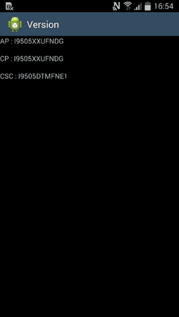

Support Protokoll:
  1. siehe Anhang

Vielen Dank für Eure Hilfe!
Ole
