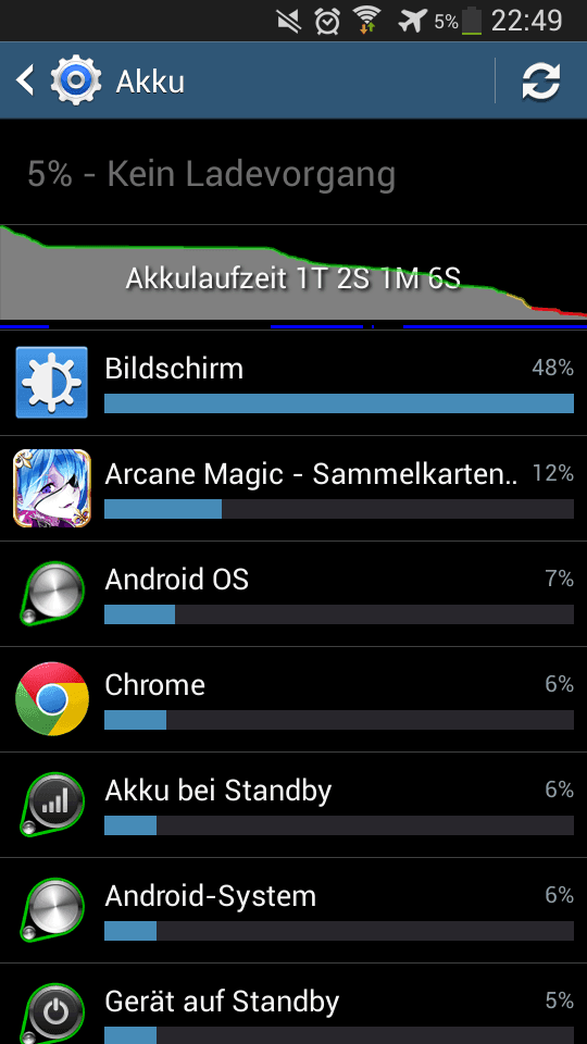

Heute einen sehr "witzigen Tag" gehabt mit meinem Mini.. 10 Uhr von der Steckdose mit 100% und um 17 Uhr war ich bei 10%. Display-on-Zeit 1 Stunde und 30 Minuten (keine Spiele, keine Telefonate; nur Whatsapp und Chrome). So langsam bereue ich den Verkauf meines Note 2...
Bei einigen half das deaktivieren einiger Apps oder tausch des Akku´s aber bei mir half gar nix, auch nicht die aktuellste Firmware, weshalb ich es letzte Woche auch eingeschickt habe.

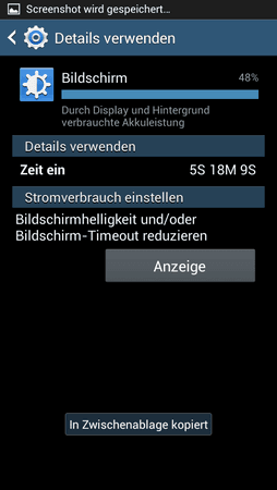

So! Ich bin immer noch der Meinung, dass es an der Software liegt. Ich habe mein S4 Mini seit ein paar Tagen und die Black Edition (offizieller Release war glaube ich März), also gehe ich davon aus, dass mein Gerät erst vor ein paar Wochen hergestellt wurde und somit weniger mit der Hardware zu tun hat.
Wie in einem Post beschrieben war der batterydrain enorm hoch und ich war mit 1,5h display-on-time bei unter 10%. Ich habe bis auf einen Neustart nichts getan, gar nichts.
Nun bin ich seit 2 Tagen positiv überrascht. Hier die Screenshots. Und heute sieht es ähnlich aus. Display-on-time bei 5% knapp 5,5h und dabei war 1,5h davon ein Spiel am laufen. SO habe ich mir das S4 Mini vorgestellt! Ich hoffe, dass es nun dabei bleibt.
