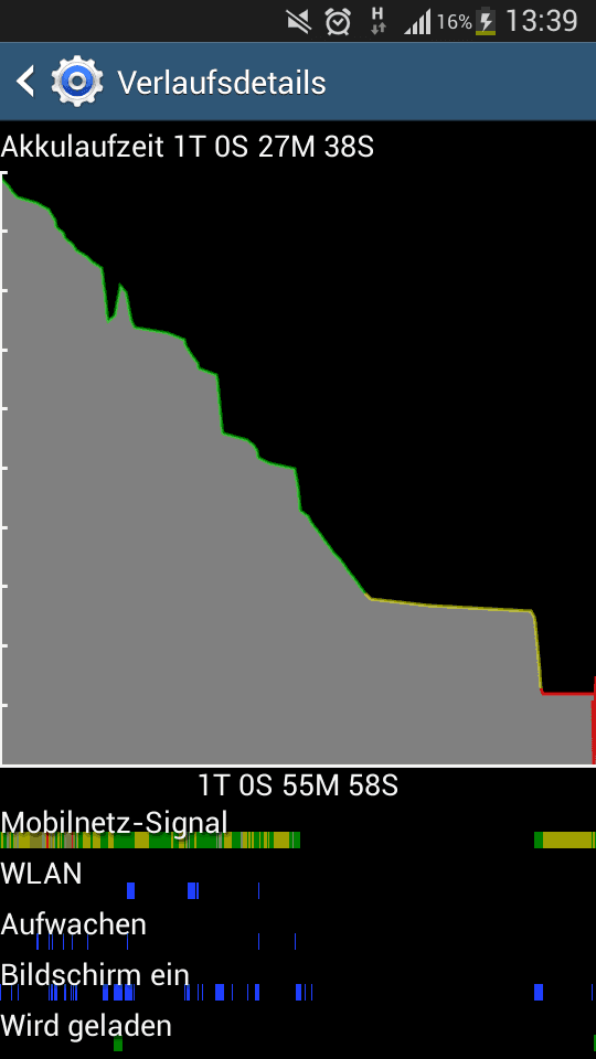

ich habe seit einer Woche das S4 mini. Abgesehen davon, dass der Bildschirm und der Akku richtig heiß werden, wenn ich 20 Minuten ein Spiel spiele (und auch direkt 10-20% Akku einbüßen muss obwohl Bildschirmhelligkeit auf niedrigster Stufe steht) und der akku auch beim Laden meines erachtens zu heiß wird, bin ich sehr zufrieden mit der allg. Performance.
Jetzt habe ich aber schon zwei Mal feststellen müssen, dass der Akku bei 12 bzw grad bei 11% plötzlich einen Sprung auf 2% macht und innerhalb der nächsten 30 Sekunden auf 0% absinkt. Dieser Sprung ist aber auch genauso schnell wieder aufgeladen wie er gekommen ist, heißt also ich schließe es an und bei 2% schießt der Akkkustand auf 12% hoch.
Was ist denn bitte da los?! Hat jemand so etwas schon mal bemerkt oder woran kann das liegen? Ich mein das Teil ist grad mal ne Woche alt... :confused2:
Gerät hat Android 4.2.2 unverändert, ohne Root, einige Samsung und Google Apps sind deaktiviert, jedoch nur solche, die als deaktivierbar empfohlen worden sind.
Im Bild ist der vertikale Abfall sowie auch gleicher Anstieg zu sehen.
Das hört sich für mich völlig normal an. Der CPU muss knechten und wird entsprechend warm. Weiterhin haben die Tester von notebookcheck gemessen, dass das Mini unter Last recht viel Strom verbraucht.
Was ist denn bitte da los?! Hat jemand so etwas schon mal bemerkt oder woran kann das liege.
Ist m.W. auch normal. Und mir wurde gesagt, dass man den Akku nie komplett entladen sollte. Wenn der Akkualarm kommt sollten Androiden entweder geladen oder heruntergefahren werden.

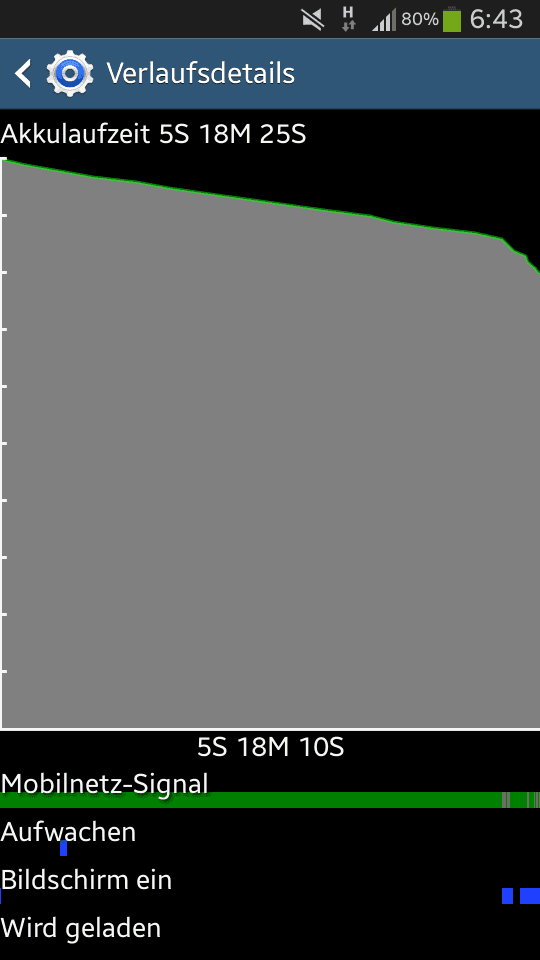

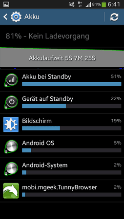

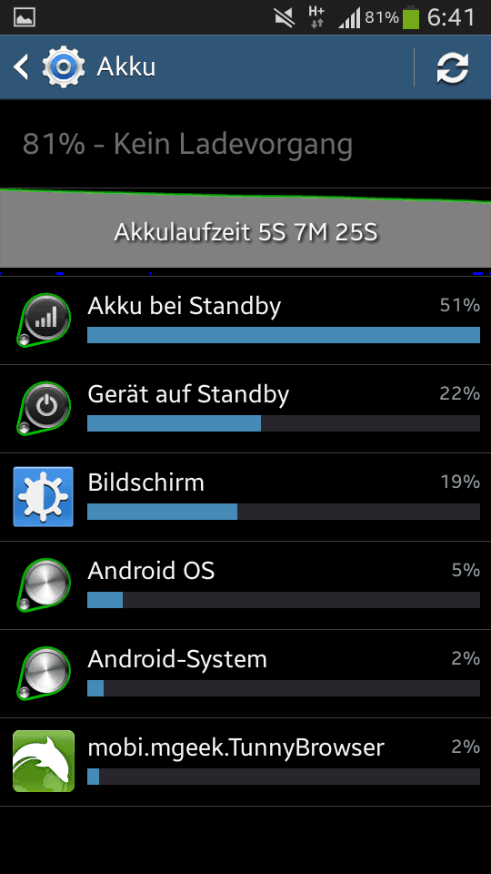

Mir ist aufgefallen das mein S4 mini zu viel Akku zieht im Standby.
Alle Verbraucher wurden deaktiviert.
Bitte um Screenshot Auswertung!
DANKE!:thumbup:

Installier bitte 'Where is my Droid Power'. Die App verrät dir und uns was da so viel Strom verbraucht.
Was hat du eingeschaltet? Ortungsdienste, Synch, Google-Dienste, manche eine Samsung-App usw. verbrauchen viel.

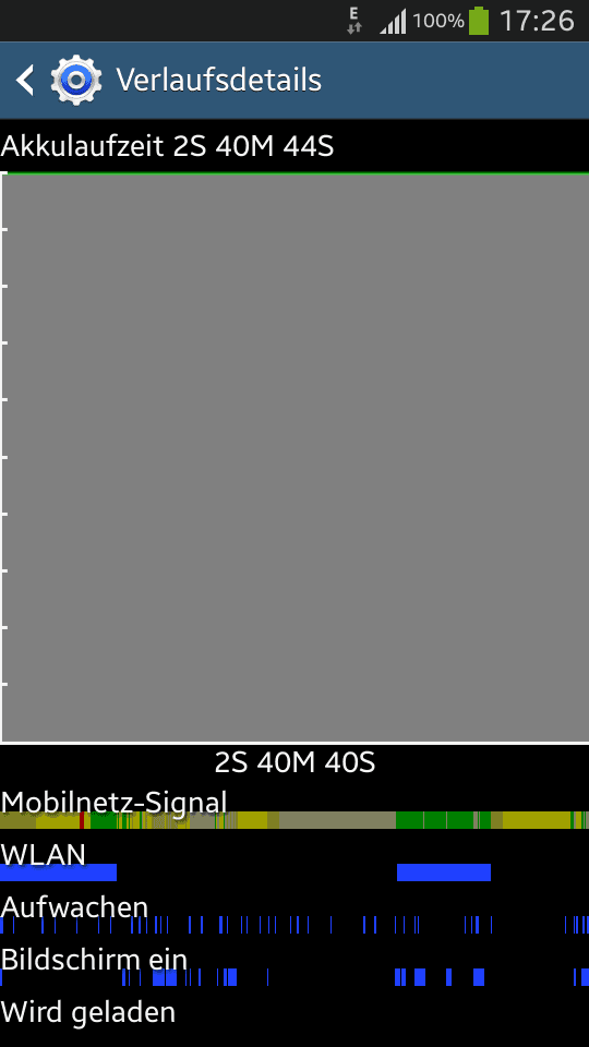

mein mini weigert sich heute einfach mal akku zu verbrauchen und bleibt halt aufgeladen...
:thumbsup:
