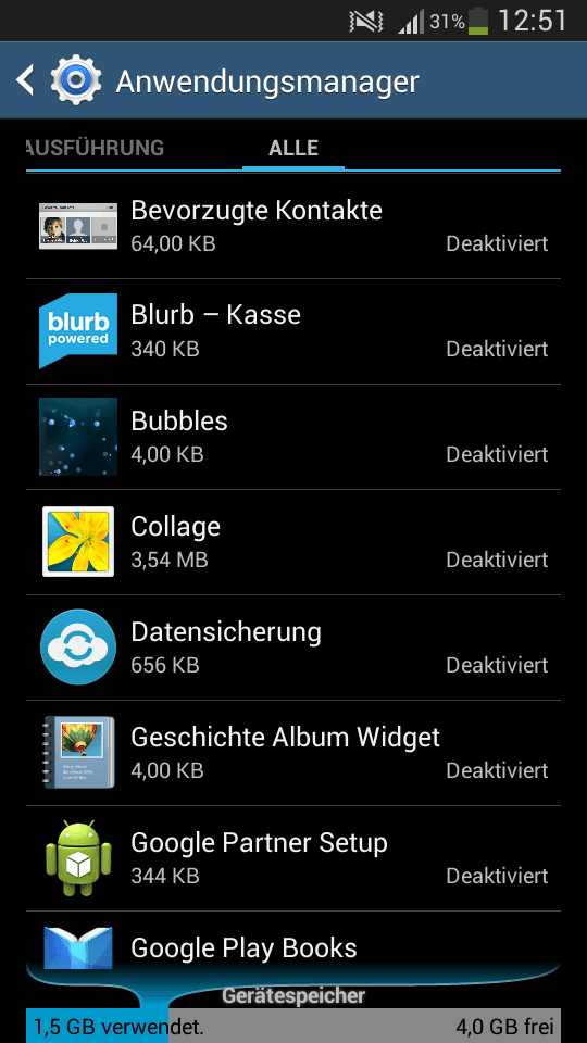

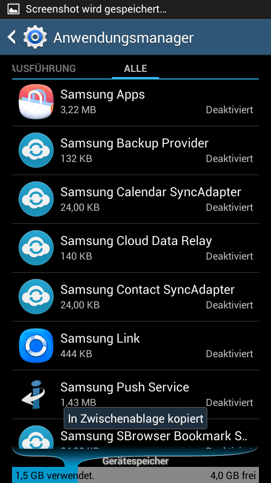

Würde mich interessieren wie du die einzelnen App's ausschaltest / deaktivierst?

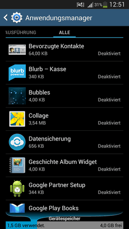

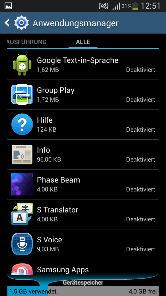

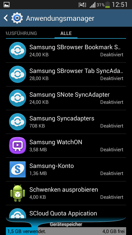

Einstellungen - Optionen - Anwendungsmamager. Ich habe diese Apps deaktiviert:
-Blurb
-ChatON
-ChocoEUKor
-Chrome
-CoolEUKor
-Drive
-DroidSeriflItalic
-Dropbox
-Flipboard
-Goople Books, Movies, ect
-Goolge+
-Group Play
-Hangouts
-PageBuddyNotiSvc
-Samsung Apps
-Samsung WatchON
-SNS(hat das Facebook F = Teufelswerk!) ;)
-Talkback
-TripAdvisor
-Yahoo
Des weiteren habe ich den automatischen Mailabruf, Displaydrehung, Sync, Smart Stay und die ganzen Ortungsdienste abgeschaltet. Letztere sind Akkufresser hoch drei, wenn man unterwegs ist.

Handyape schrieb:
Eine Frage, RageFace. Schaltest Du sie nur aus (also über Home-Taste lang drücken und dann wegwischen) oder deaktivierst Du sie (über die Anwendungsverwaltung)? Das Erste bringt nämlich bezüglich Akku nichts - irgendwie läuft da immer noch was im Hintergrund weiter. Nur das Zweite hilft. Entweder deaktivieren oder deinstallieren (geht aber bei den vorinstallierten Apps, insbesondere nutzloses Samsung- und Googlezeug, nicht, die kann man nur deaktivieren).

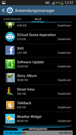

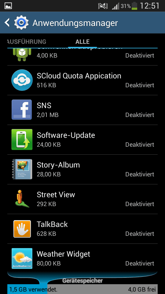

Ich schalte sie direkt im Anwendungsmanager über den "Stopp erzwingen" Button aus :) Die Bloatware Apps habe ich direkt über den Anwendungsmanager deaktiviert und einige über den Root Browser gelöscht also über den system/app Ordner, da ich mein Gerät gerooted habe. So etwas wie Sync, Smart Stay oder GPS ist immer ausgeschaltet.
Mal ein "kleiner" Auszug :cool2:

Es fällt mir auf, dass Du eigentlich nur Apps deaktivierst, die nachträglich installiert wurden. Die wahren Akkufresser sind aber die Apps, die schon beim Kauf vorinstalliert sind (also z. B. Google Play Music, Google Books, Google Kiosk ... und noch zahlreiche andere von Google und Samsung, siehe das alte Post, auf das ich oben verwiesen habe). Die braucht im Grunde kein Mensch, sie sind aber ständig aktiv. Die müssen deinstalliert oder (wenn es nicht geht, wie bei den meisten) deaktiviert werden. Keine Angst, einfach mal kräftig ausmisten. Wenn man dann merkt, dass man irgendwas davon doch braucht, kann man die Anwendung ja ganz einfach über den Anwendungsmanager wieder aktivieren: Anwendungsmanager>Alle. Dort stehen die deaktivierten dann ganz unten in der Liste.
Nee, hast Recht, da sind viele vorinstallierte dabei. Kommt bei mir in etwa auch so hin.

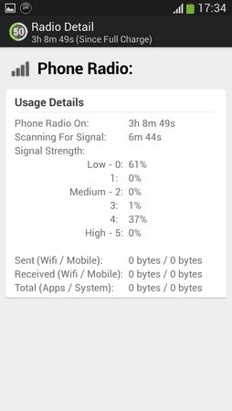

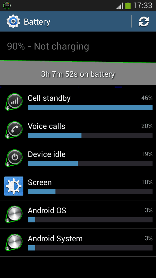

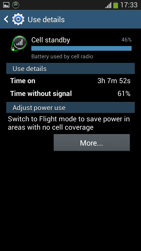

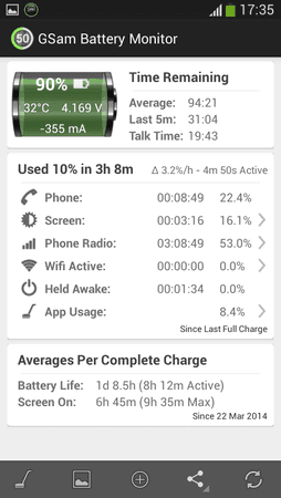

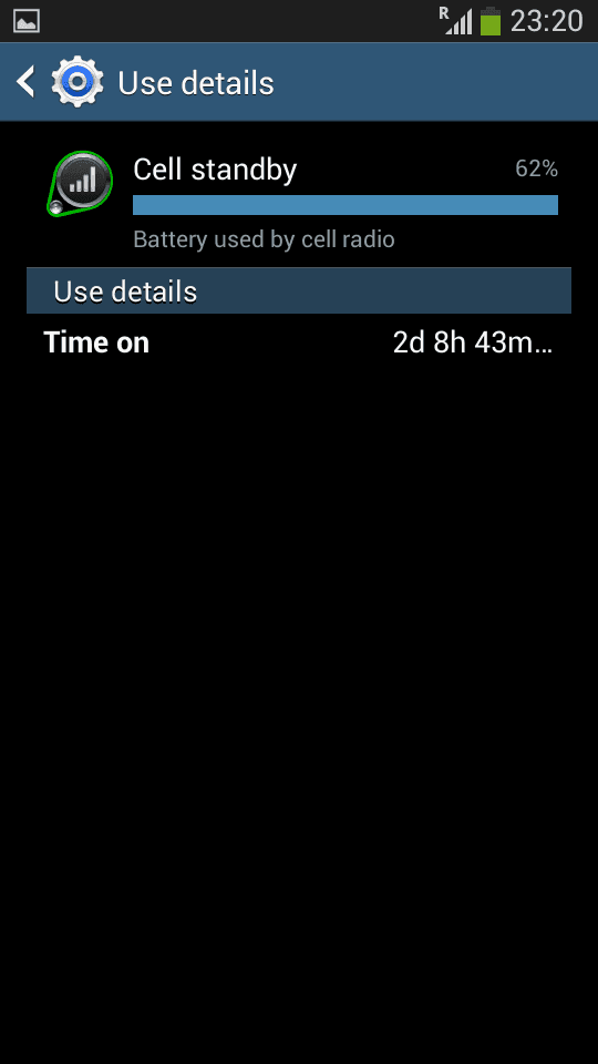

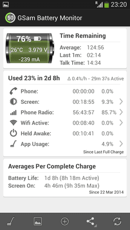

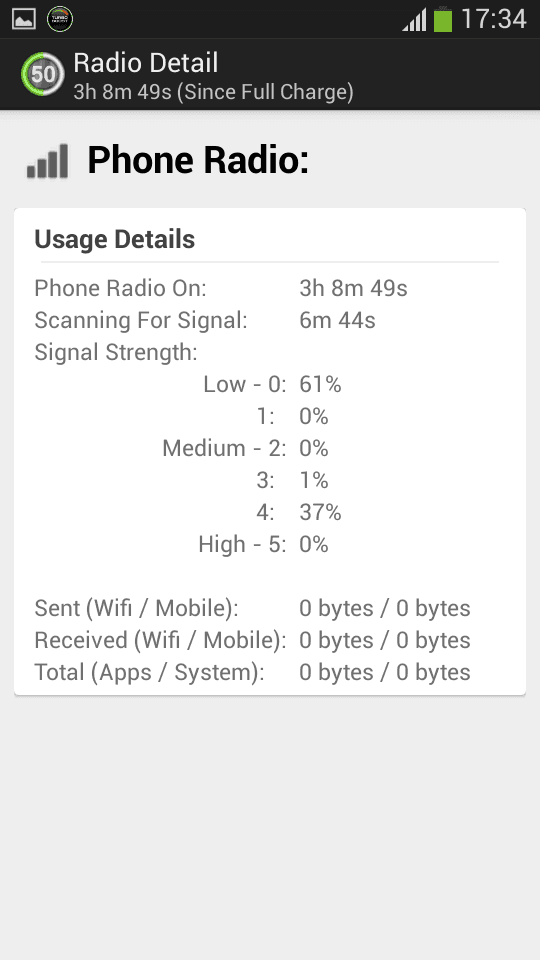

Betreff: Akkuverlust / Akkudrain wegen "Akku bei Standby" (Zeit ohne Signal: bis 61% wenn man mit dem Handy unterwegs ist)
Problem: Extremer AKKU-Verbrauch im Ruhezustand. Plötzlich einsetzender Akkuverlust von 3-4%/Std von "Akku bei Standby" - siehe Anhang 1:
Screenshot_2014-04-10-17-33-38.png Screenshot_2014-04-10-17-33-49.pngScreenshot_2014-04-10-17-34-31.pngScreenshot_2014-04-10-17-34-40.png.
S4 mini I9195
Build: JDQ39.I9195XXUBML4
Android 4.2.2
Network: Vodafone.de
Ich habe Anfang März ein neues S4 mini über eBay gekauft. Ende März wegen Akkudrain habe ich es zurückgeschickt und Anfang April ein Neues gekauft,
dieses Mal von notebooksbilliger.de.
Ich hatte aber das gleiche Problem!
Habe alle Tipps hier befolgt, vom Deaktivieren sämtlicher Apps bis zum Zurücksetzen auf die Werkseinstellungen, nichts hat geholfen.
Abends geht das Handy in Standby über (Akku von 99%) und morgens sind 20-30% weg.
Komisch, ich versteh es echt nicht, warum mein S4 Mini mir anzeigt, dass ich bis zu 61% "Zeit ohne Signal" habe. Dabei habe ich so gut wie immer Empfang.
Meine Freundin hat ein Galaxy S3 mini und bei ihr steht dort 0% "Zeit ohne Signal". Wir haben auch den selben Mobilfunkanbieter.

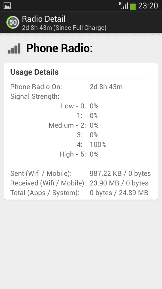

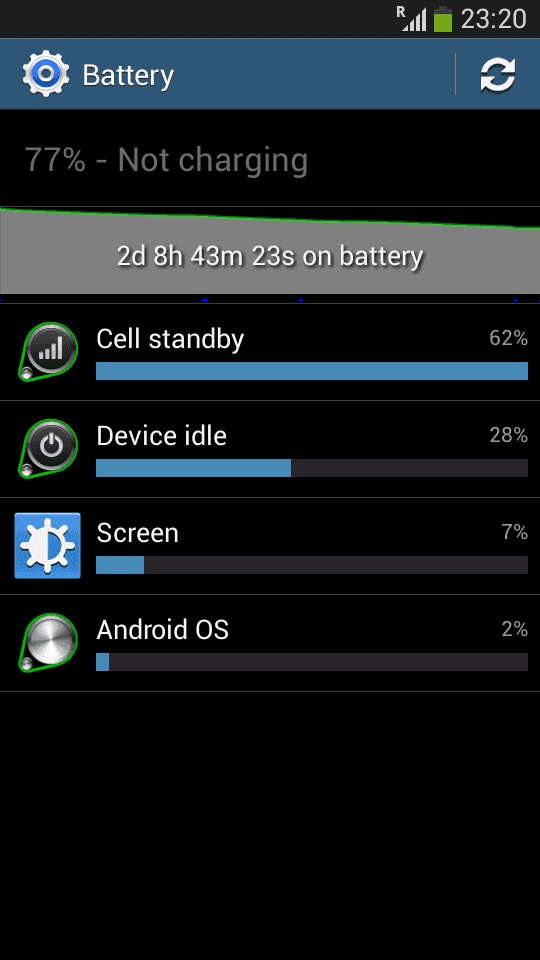

UPDATE:

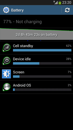

am 18.04 habe ich den SIM erneuert. Seitdem ist der AKKU-Verbrauch im Ruhezustand auf 0,4%/Std. zurückgegangen! (siehe Anhang 2:
Screenshot_2014-04-20-23-20-16.pngScreenshot_2014-04-20-23-20-29.pngScreenshot_2014-04-20-23-20-46.pngScreenshot_2014-04-20-23-20-58.png
Also hält der Akku in Stand-by + Gespräch (ohne Internet, Musik & co) : ca. 7-8 Tage ; 0% "Zeit ohne Signal" wenn man unterwegs ist. Damit bin ich zufrieden.
