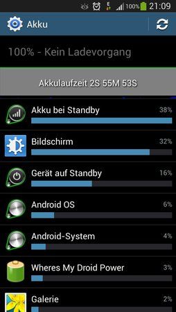

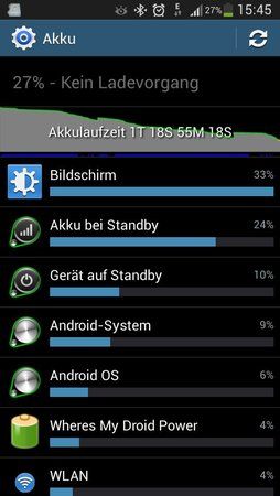

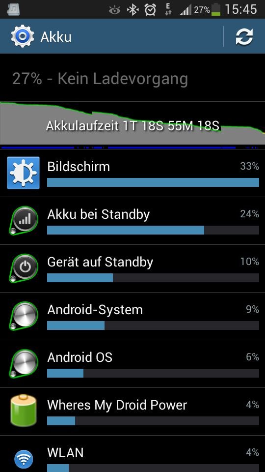

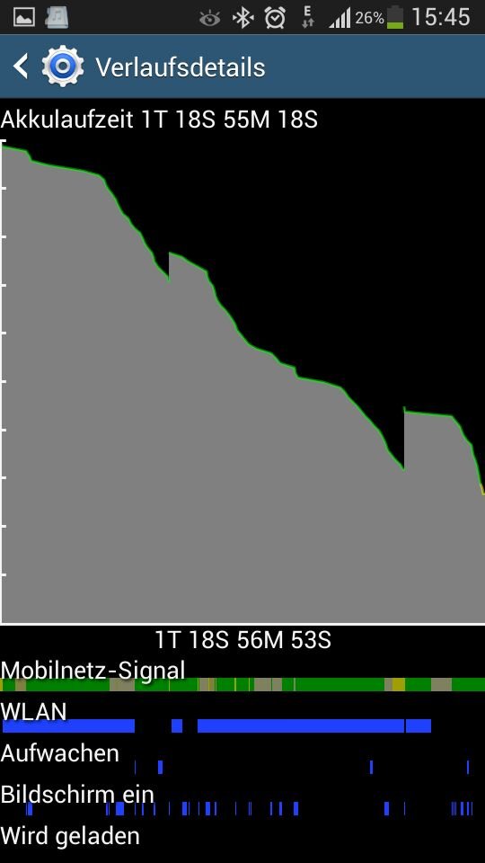

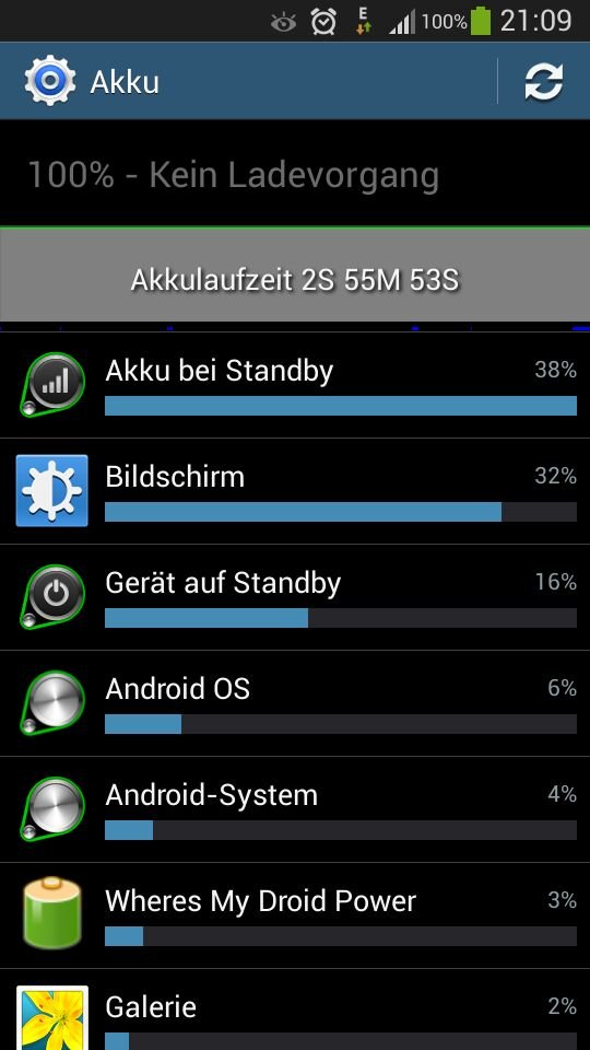

Gerade wollte ich meinen größten Erfolg bisher melden. Mit 5x Ausschalten, Akku raus und wieder Einschalten bin ich auf 1Tag und 19 Stunden gekommen, ich habe aber nicht feststellen können, warum der Akkudrain immer wieder eingesetzt hat.Die Sprünge nach oben haben sich manchmal aus dem Akku entfernen ergeben. Bei 25 % bin ich ans Netz gegangen und habe voll aufgeladen bei ausgeschaltetem Wlan. Seitdem glaube ich ist die Akkuanzeige kaputt. Ich habe nach über 3 Stunden noch 100% . Immer noch ohne Wlan aktiviert zu haben aber einige Fotos per WhatsApp verschickt und eine Bildschirmzeit von ca. 8 Minuten. Das kann doch garnicht sein, oder? Sonst komme ich mit einer Akkuladung gerade mal 24 - 28 Stunden hin. Ich habe aber nichts geändert:confused2::confused2:
Bin übrigens bei D1
Mit dem Akkurausnehmen, hast du die Akkuanzeige resettet.
Jetzt dauert ein weile, bis die Akkulaufzeiten sich neuberechnen.
