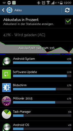

Der Ersatz kam gestern bereits an. Direkt geladen (inkl. 1 Std. Erhaltungsladung) und dann abends ein bisschen über WLAN durchs Internet, sehr wenig wottsäpp und ein wenig gespielt. Das ganze keine Stunde lang, und trotzdem auf 74% gefallen.
Zur Nacht wie immer auf Flugzeugmodus, Bildschirm komplett runter gepegelt und dann ¨schlafen gelegt¨. Erfreulicherweise bei 74% aufgewacht, aber keine 6 Std. später musste ich auf der Arbeit zwischenladen (Absturz auf 2%!) Und danach (es war gerade mal wieder auf 35%) ging es mir innerhalb von 1,5 Stunden in der Hosentasche aus. Ohne aktive Anwendung durch mich!
Also muss die Ursache doch woanders liegen oder?
Als Anlage findet Ihr einen Akku-Status von eben. Seltsamerweise steht das Android-System jetzt an erster Stelle...das war beim alten Akku noch anders.
Und was mich noch wundert:
Die App ¨Millionär¨ wurde letzte Woche von mir das letzte Mal ausgeführt, erscheint aber immernoch relativ weit oben ?!?
Auch wenn das fast ¨off topic¨ ist, wüsste ich gerne, ob ich nun doch einen Hardware-Bug habe (Akku und Gehäuse werden manchmal auch bei Nichtnutzung sehr warm) oder ob es an einem fehlerhaften Firmware-Update liegen kann...Vorinstalliert war JB, aber nach ein paar Tagen hat sich KK ¨ota¨ installiert. SAMSUNG konnte nicht ausschließen, dass es an einem gestörten Update liegen könnte...
Kann ich soetwas selber beheben, wenn es daran liegt oder hilft da nur Einschicken?
Ich danke für Eure Antworten!
