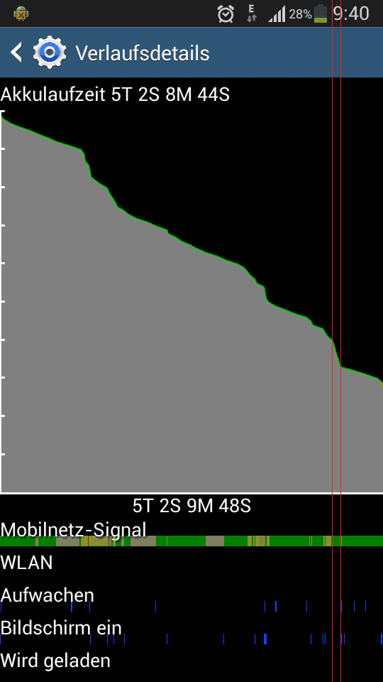

Hallo!
Ich möchte zur Zeit austesten wie lang der Akku bei meinem S4mini hält, wenn man es wenig nutzt. Bin jetzt bei knapp über 5 Tagen und hab noch 28%.
Dabei fiel mir schon zweimal auf, dass es plötzlich anfängt den vielfachen Strom zu ziehen, obwohl es einfach nur da liegt wie sonst auch. Voller Empfang, alle Apps geschlossen, nix verändert. Ich kann nix dagegen machen außer Android neu starten - dann ist der Verbrauch wieder für lange Zeit gewohnt niedrig.
Der AdvancedTaskKiller killt alle 15 Minuten alles Apps und zeigt ja auch an wieveil MB Speicher wieder verfügbar sind nachdem er Apps geschlossen hat - nachm Neustart von Android sind das über 850 MByte. Wenn das Handy jedoch schon paar Tage rumliegt, dann sind es nur noch knapp über 600 MByte.
Im Screenshot hab ich diesen Zeitraum rot markiert, Empfang ist sehr gut, aber trotzdem hoher Verbrauch. Bei der rechten roten Linie hab ich Android neu gestartet und alles war wieder ok.
An was kann das liegen? Müllt sich Android mit der Zeit zu?
