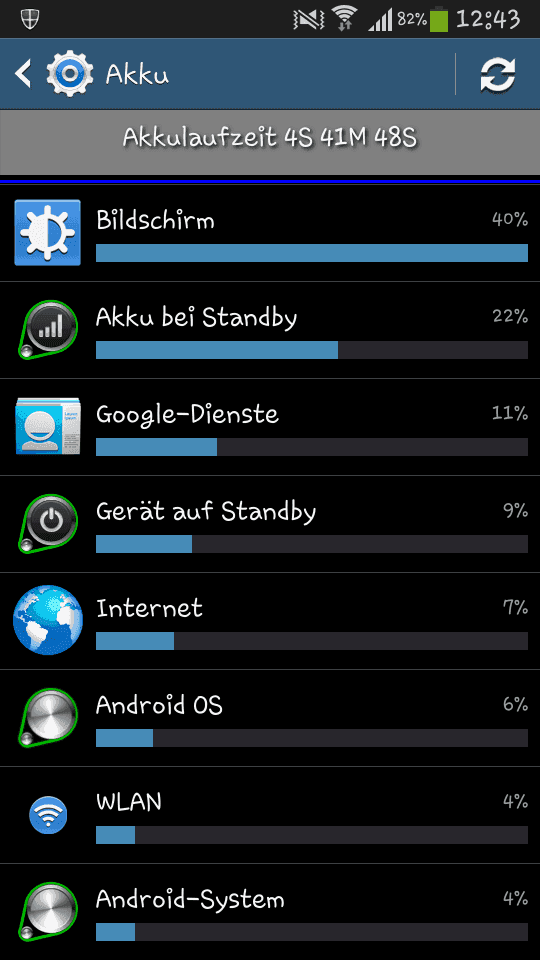

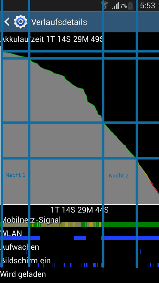

Ich habe mal zwei srceenshots gemacht. Was meint ihr?

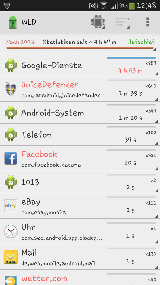

Hallo poweruser,
ich habe auch diesen "google dienst" der viel akku zieht. Schau dir mal bei Klick auf diesen Punkt die einzelnen Unterdienste an. Bei mir war es am Ende Googlemaps - Standortdienste waren. Dann dachte ich habe Ruhe, da hatte ich über den Arbeitstag bei deaktivierten Wlan, Mobiledaten, Flugmodus usw. in 8 h nur 10 %. Dann aber wieder Nachts über 12 h 25 % ohne Flugmodus. Am nächsten Tag fast 20 % auf der Arbeit - wieder alles aus gewesen. Komische Sache... das kommt der Gesichte von beezlebug sehr nahe...
