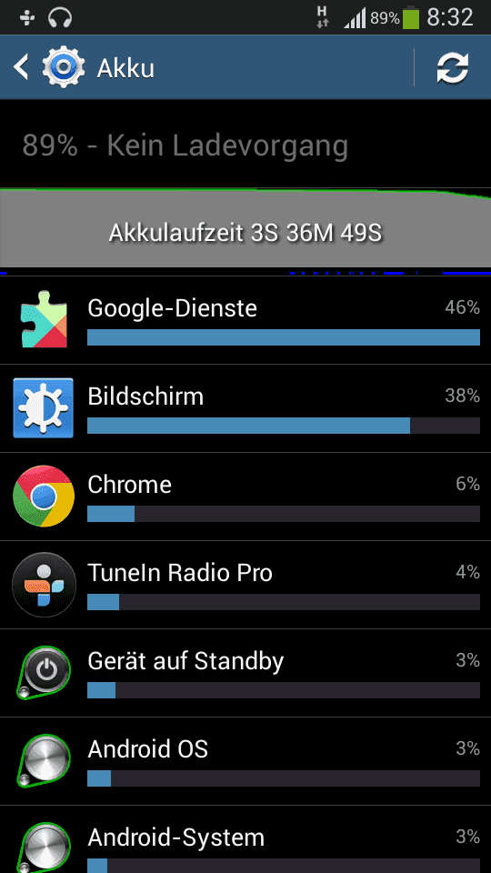

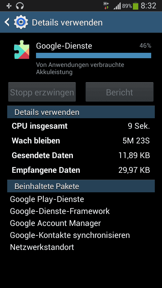

Heute morgen waren die Google Dienste wieder extrem energiehungrig...
11% in 3 Stunden, bzw. ein viel kürzerer Zeitraum (siehe Details der Google Dienste).
- Das S4 Mini befand sich zu der Zeit im Flugzeug-Modus und hatte WLAN für ca. 1 Stunde aktiviert.
Bloatware ist größtenteils deinstalliert (auch Google+ *g*)
In den letzten Tagen ist dieses "Problem" übrigens nicht aufgetreten und ich habe seither nichts am S4 Mini geändert (es wurden in der Zwischenzeit auch keine Apps de-/installiert).
Bei den "Software-Updates" ist mir aufgefallen, dass "Automatische Aktualisierung" und "Nur WLAN" aktiviert waren.
Somit müsste die OTA-Aktualisierung eigentlich ja nur nach Updates suchen, wenn WLAN eingeschaltet und das Gerät mit einem WLAN-Netz verbunden ist (oder irre ich mich da?).
Ich glaube zwar nicht, dass die OTA-Einstellungen etwas damit zu tun haben, aber da ich das Gerät eh gerooted habe, kann ich diese Funktion getrost deaktivieren.
