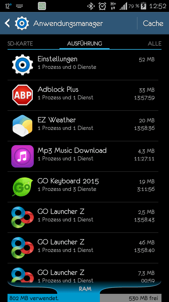

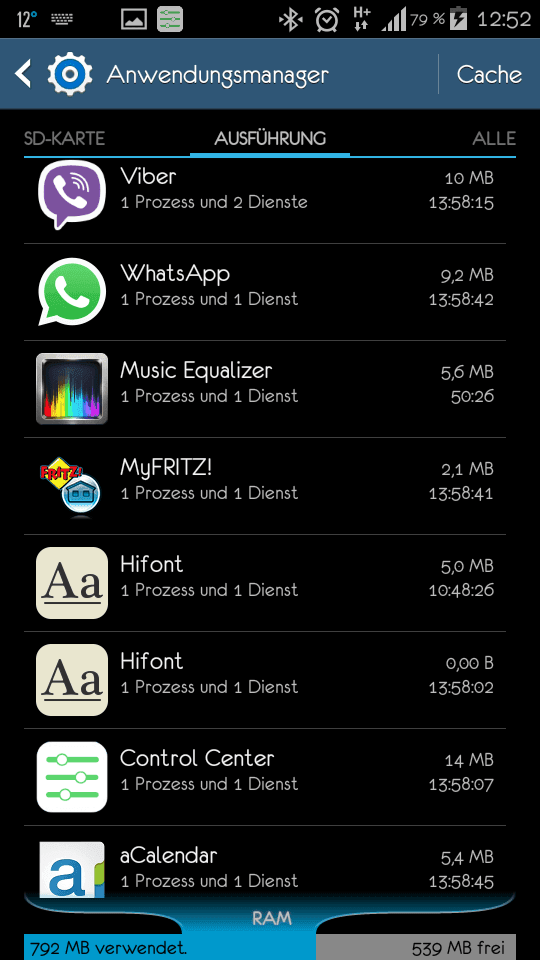

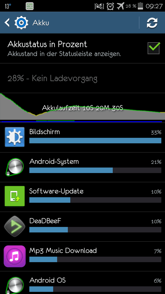

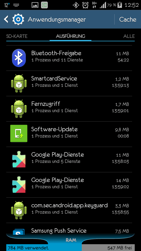

Hallo Forum!
Ich bin seit nicht einmal einem Monat im Besitz des i9195 (DeepBlack Edition) und mit den technischen Vorzügen (im Vergleich zu meinem in die Tage gekommenen Apfel 3g...) hellauf begeistert.
Was mich trübt, ist der rasende Akkuverbrauch bei meinem Gerät.
Ich muss jeden Tag (!!!) laden - hin und wieder mehrere Male...
Was mich wundert ist, dsss das Gerät sogar über Nacht ca. 20-30 % Saft zieht, obwohl Offline-Modus und Energiesparen aktiv ist, Ton aus und Bilschirm auf Minimum und keine Programme im Hintergrund laufen (von irgendwelchen Prozessen mal abgesehen...)

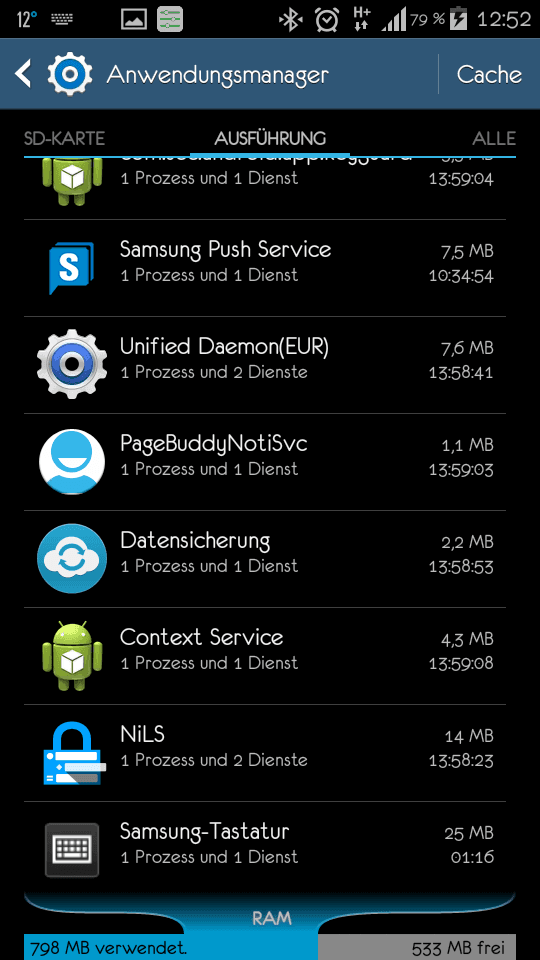

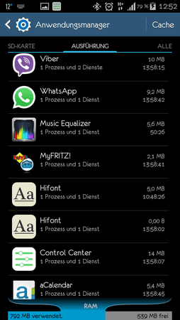

Ich versuche, einen Screenshot mit meinen installierten aktiven Apps hinzuzufügen in der Hoffnung, dass jemand einen Akkukiller entlarven kann. Die meisten Samsung- oder Gugel-Apps habe ich deaktiviert. Mit der App ¨Permission Manager¨ habe ich den meisten Apps verboten, den Tiefschlaf zu verhindern (¨Keep awake¨ deaktiviert).
Ich befürchte, dass bei meinem Gerät etwas defekt ist...
Hat jemand einen Tipp, ob es ein Akku-Defekt ist oder ob ich einen Hardware-Fehler habe?
Ich freue mich auf Antworten!

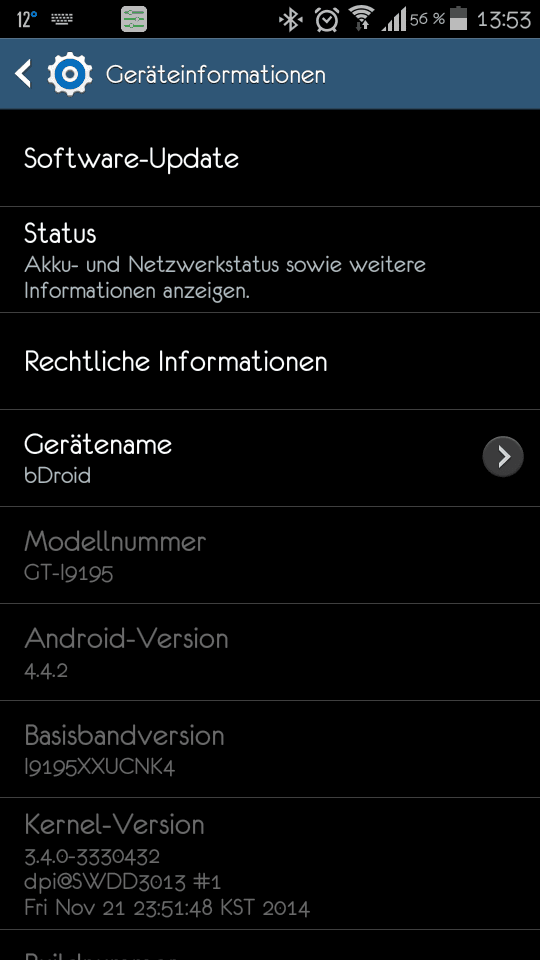

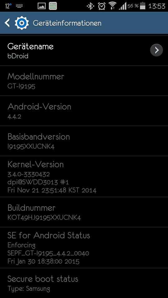

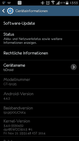

Infos zum Gerät
Wenn das am Tag soviel Akku verbraucht, ist das normal, insofern du das Handy oft und lange benutzt/WLAN, Bluetooth, Mobile Daten, etc. angeschaltet hast. Aber Nachts... Das habe ich nicht, bei mir sind es ca 2-3 Prozent, auch Energiesparen. Sag mal, welche Schriftart ist das da in den Einstellungen, die finde ich voll hübsch :love:
Mason Clean FFT

Also der nächtliche Verbrauch von 20-30% Prozent ist nicht normal. Und dass du es am Tag mehrmals aufladen musst auch nicht. WhatsApp soll Akku ziehen...oder dein Akku ist defekt. Welche Schriftart ist das denn in den Einstellungen? Versuch es vlt. mal mit einer Battery-App. Aber ich glaube nicht, dass eine App so viel Akku verbrauchen kann, wird wohl doch am Akku liegen.
Reaktionen: Denon11
Mit der App "Batterie Doctor" wirst Du feststellen, dass sich so immer ca. 50 Apps einschalten. Diese kann man dann über "Batterie Doctor" schließen. Aber nach 15 Minuten sind diese App wieder eingeschaltet.
Da scheint was aktiv zu sein, welches diese Apps immer wieder startet.
Der Verbrauch am Tage ist bei deinem Nutzungsverhalten normal.
Der Nachtverbrauch ist zu hoch.
Ein paar Tipps:
WLan über Timer steuern, nachts aus.
Bluetooth über NFC-Tag steuern, dann vergißt man das Abschalten nicht.
Versuchsweise mal über Nacht Netzmodus auf GSM stellen. Wenn der Verbrauch jetzt niedriger ist dann nachts einen anderen Lagerplatz fürs Phone wählen.

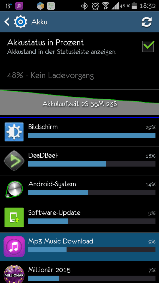

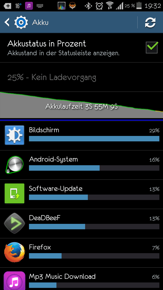

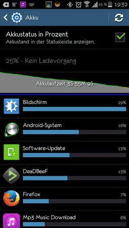

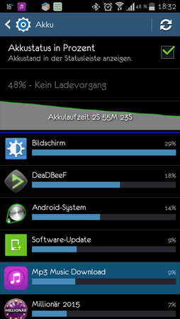

Ich füge noch mal einen Screenshot an, der meinen Akku nach ca. 2 h Nutzung zeigt. In dieser Zeit habe ich kein whatsapp, wenig Inet und nur ein wenig mit einer Playlistenbearbeitung zu gebracht. Akkustand danach (und zwischendurch war noch Ruhebetrieb...) ca. 50%!!!
Nichtmal 30 Minuten danach (während ich das hier schreibe): ca 20% verloren!!!
Ich begreife das nicht...
In der Übersicht des Akkuverbrauchs ercheinen Apps wie ¨Wer wird Millionär¨, das definitiv vor Tagen das letzte Mal offen war und so gut wie keine Rechte hat...aber dennoch verbraucht es Akku?!?
Shots...
Mittlerweile stehe ich auf 9%...
Es is, wie Wasser in der Hand :-(

Dann würde ich sagen, dass dein Akku defekt ist...sicher bin ich mir nicht.
Allmählich tippe ich auch auf Akku.
Probiere es mal mit einem neuen. Bei deinen Nutzungsbedingungen brauchst du ohnehin einen zweiten.
