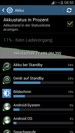

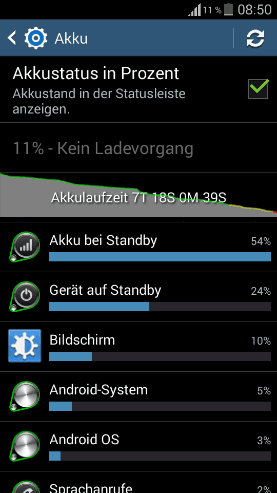

Noch ne Idee....wäre es möglich, von einem "Langläufer" ein Image zu ziehen und dies auf ein baugleiches Handy aufzuspielen? Anschließend könnte man ja noch feintunen.
Meine Quelle für ein Image hätte ich dann schon (siehe Anhang).:thumbup:
