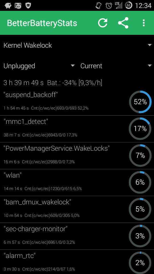

seit ein paar Tagen habe ich das Problem, dass irgendwas meinen Akku leer saugt und ich rede natürlich vom Standby Betrieb, nicht wenn ich das Gerät intensiv nutze.
Das ganze geht sogar so weit, dass das Gerät richtig warm wird!
Mit Hilfe von Better Battery Stats habe ich jetzt ein paar Sachen herausgefunden.
1. Ich habe einen extremen Akkuverbrauch von knapp 10% / Stunde!
2. Awake = 100% und dementsprechend Deep Sleep = 0%
Es ist ja schon mal gut zu wissen, dass es grundsätzlich daran liegt, dass das Handy nicht in den Sleep Modus wechselt ich habe nur leider noch nicht herausfinden können warum.
Wenn ich auf die "Partial Wakelocks" Anzeige wechsel wird mir "NlpCollectorWakeLock" mit 4% und alles andere mit 0% angezeigt. Daran wird es wohl also nicht liegen.
Bei den "Kernel Wakelocks" wird mir allerdings einiges angezeigt. Ich habe mal einen Screenshot angehangen. Aus den Infos werde ich richtig schlau.
Das einzige was ich über google herausgefunden habe und so halbwegs passt wären mögliche Probleme mit dem Kernel.
Kann mir da jemand mit mehr Erfahrung etwas zu sagen? In welche Richtung sollte ich weiter forschen? Ich habe CM11 bei mir installiert.

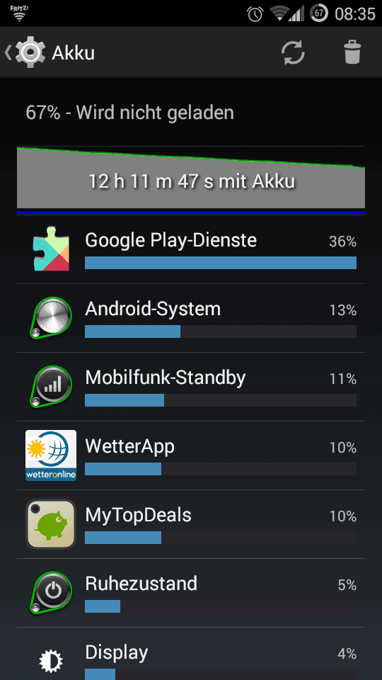

Wenn das Handy rumliegt, was ist der größte Stromverbraucher unter einstellungen Akku?
Hallo Cassius,
ich habe das letzte Nacht mal beobachtet, also gestern Abend aufgeladen und über Nacht liegen lassen. Ich hatte ca. 25% Akku Verlust über Nacht.
Interessanter Weise sind die "Google Play-Dienste" ganz hoch im Kurs (siehe Anhang). Interessant deswegen, weil mir die noch nie aufgefallen sind.
Ich hatte gestern den Tipp von nosaint befolgt und und alle Daten aus der Anwendung Play-Dienste gelöscht. Aber ob das damit zusammen hängt...?!
Ich werde das jetzt noch ein paar Mal beobachten und ggf. hier posten.

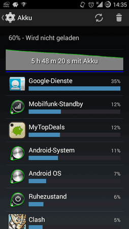

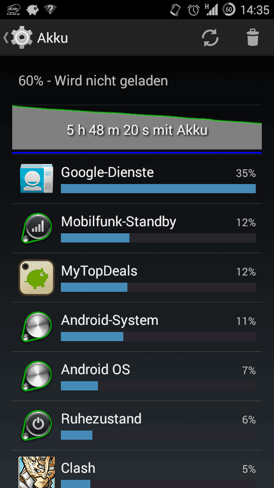

So, nachdem es gestern nochmal die "Google Play Dienste" waren, sind es jetzt zur Abwechslung mal die 'nur' die "Google Dienste" (wobei ich gerade sehe, dass unter Enthaltene Pakete die "Google play Dienste" auftauchen), siehe Anhang.
Was kann ich denn da noch probieren?

Deine ROM bei dir ist CM11?
Dann liegt das Problem an CM11 selbst, siehe [DISCUSSION] Is the new Play Services 7.x presenting a wakelock issue? : Android
Ist für die CM11 committed, gibt aber keine Nightlys dafür, ausser die bastelst sie selbst.
In den CM12 Nightlys ist der fix schon da: Gerrit Code Review
Reaktionen: oetzi
Hallo Derikke,
ja korrekt, ich hab den CM11 drauf. Ok, also ein bekannter Bug. Vielen Dank für die Info. Dann kann ich wenigstens das Suchen und Probieren einstellen! :)
Und ebenfalls danke für den Hinweis auf die CM12 Nightlys. Ich bin bisher einer der Angsthasen, die die Finger von den Nightlys lassen ;-) Warte schon seit längerem zumindest auf einen Milestone von CM12, kommt aber leider noch nicht.
Noch eine Frage aus Neugier: Woran erkennt man, dass auf der von dir verlinkten Gerrit Code Review Seite dieser Bug gefixt ist?
