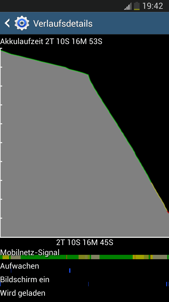

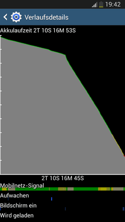

Hmm, hab das Update jetzt eine Woche drauf. Bis gestern war der Akkuverbrauch im Rahmen eines Smartphones. Heute Nacht hatte ich auch wieder diesen starken Akkudrain :( . Innerhalb von 6 Stunden 23% verloren.
Vor allem absolut nicht erkennbar woran das liegen könnte. Netzsignal wie vorher, kaum aufgewacht, kaum Display an...

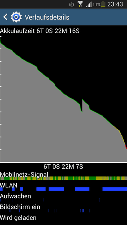

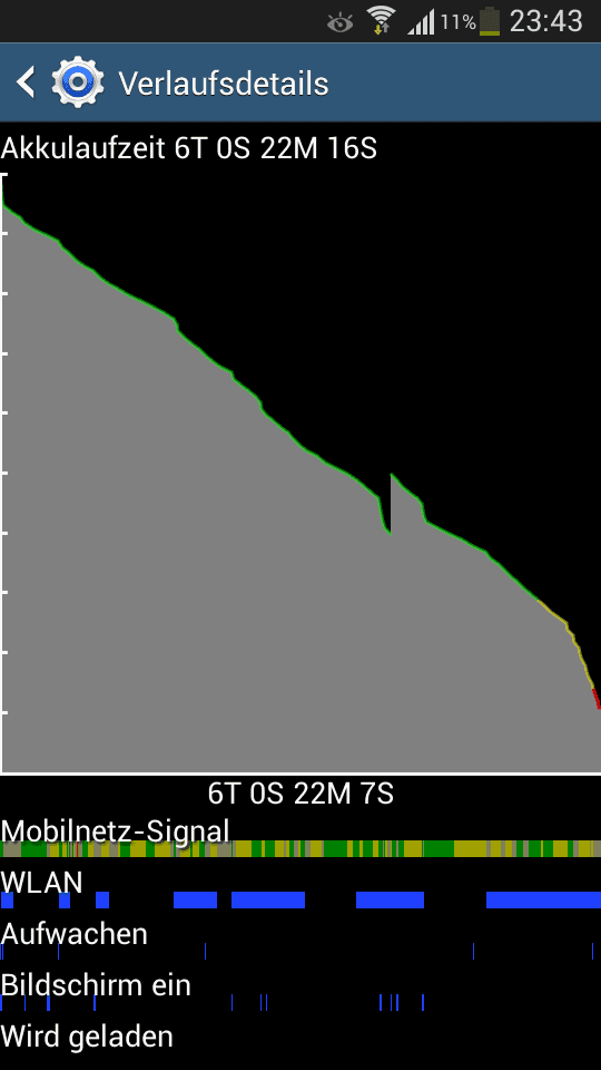

Ich hab mein S4 mini nun auch mal die letzten Tage getestet.
Ich habs knapp eine Woche kaum genutzt, nur knapp eine Stunde war der Bildschirm über 6 Tage an. Es war nur WLAN aktiviert, alles andere relevante war über die Zeit deaktiviert. Die ersten Tage sehen noch gut aus, dann hab ich einfach mal das Gerät ausgeschaltet und Akku raus. Wieder eingelegt und plötzlich steigt der Wert wieder um knapp 10%. Danach auch wieder alles gut und dann irgendwann ganz plötzlich kam der Akkudrain, obwohl nichts gemacht wurde. Anscheint in drei Stufen, erst ein bisschen, dann mehr und dann der totale Absturz.
Es kann doch einfach nicht angehen, das ich nach jedem Laden und auch zwischendurch den Akku mal entfernen und das Gerät neustarten muss.
