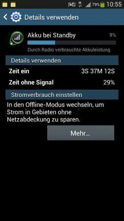

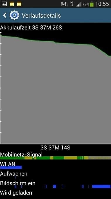

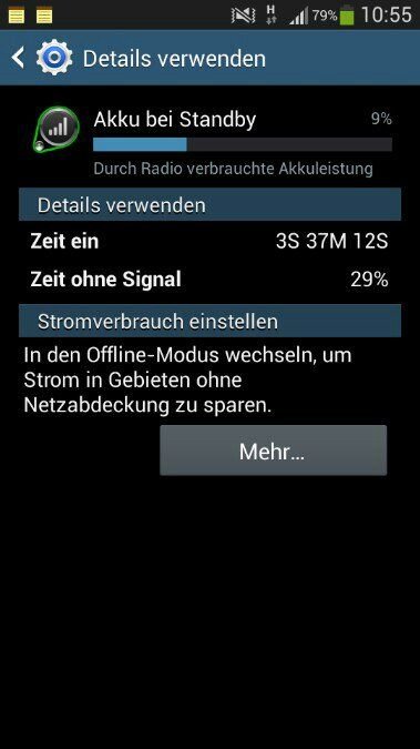

Habe immer noch das Problem, dass 'Akku im Standby' sehr hoch ausfällt. 30% sind circa ohne signal, obwohl ich signal habe. Ich habe das Gefühl das im System irgendwas schief läuft, sodass das Mobilfunknetz, wenn es zwischenzeitlich gelb wird, als zeit ohne signal gewertet wird. Habt ihr irgendwelche Lösungen dafür? Bin aktuell auf der mhl4 firmware.
