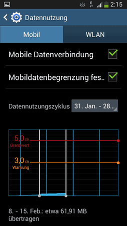

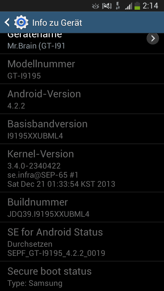

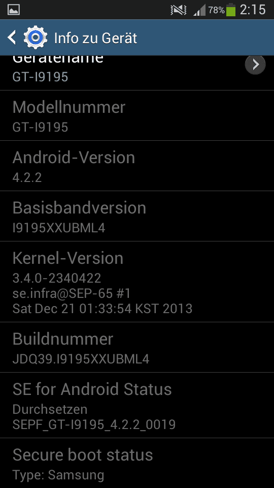

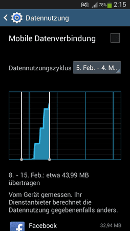

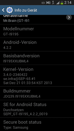

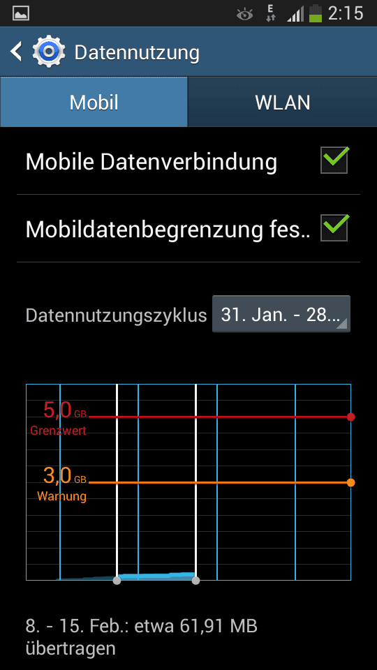

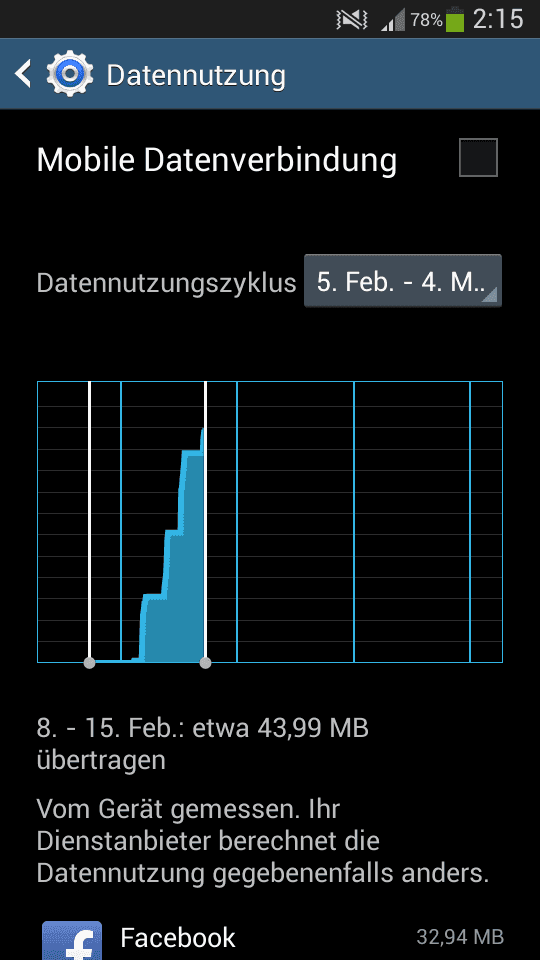

Ich glaube irgendwie auch, dass es zwei verschiedene Geräte gibt. Einmal mit dem Fehler und einmal ohne, habe hier Screenshots aus den Einstellungen die mich verwundern gibts da evtl. verschiedene Updates oder komplett andere Geräte? Die ersten zwei Screenshots sind von dem S4 mini meines Arbeitskollegen ohne den Fehler, er hat in der Datennutzung noch WLAN zur Auswahl stehen und die anderen zwei sind von meinem S4 mini ohne WLAN. Bin ich der einzige der das nicht zur Auswahl stehen hat? Oder haben die Geräte, die das nicht zur Auswahl stehen haben den Fehler? Gibts da vielleicht noch mehr Unterschiede?
Das kannst Du einstellen unter Datennutzung, linke Taste und dort steht dann "Wlan anzeigen"
Gesendet von meinem GT-I9195 mit der Android-Hilfe.de App
ah okay danke :D hab ich echt nicht gefunden :D
