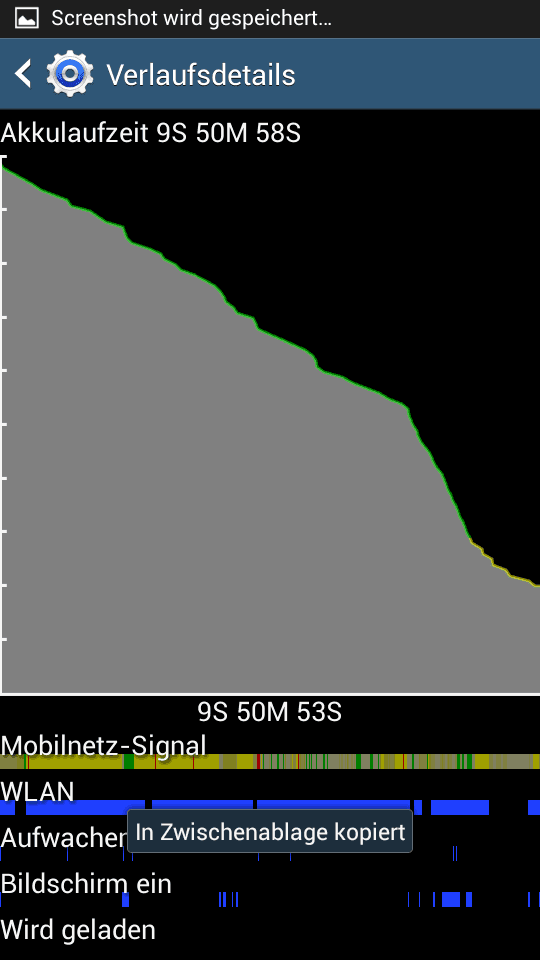

ich habe ja auch seid langem die Akku-Probleme und schon dieses und jenes deaktiviert und installiert und getauscht und und und. Bisher hat lediglich ein Neustart alle 2 bis 3 Std. ganz gut funktioniert und der Akku hat ohne großartige Benutzung ca. 24 Std. gehalten. (Man gewöhnt sich an alles....). Kumpel hat ebenfalls ein S4 mini und der hat Null Probleme. Sein Akku hält locker 48 Std. durch. Mir ist auch aufgefallen, dass meine Mobilnetz-Anzeige fast immer gelb ist, obwohl ich T-Mobile im Ballungsgebiet habe. Habe auch schon von LTE auf UMTS umgestellt, aber keine Änderung.
Letztens gab es ein Update auf Version I9195DTMBNB2 und siehe da, das Problem ist bei mir NOCH schlimmer geworden. Mein Akku hält jetzt keine 12 Std. mehr und ein neustart bringt auch nichts mehr. Was zum Teufel ist da los?
Ich werde auch mal die Akku-Tausch-Theorie probieren. Ich teste am bestem mit meinem Kumpel, dann müsste er auf einmal die Probleme bekommen.
Update folgt.
Reaktionen: Weyhernese

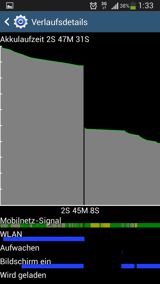

so nach werksreset lief das ding ca.2t 15s
jetzt gehts wieder los denk ich beinn so bei 30-25%
aufgefallen ist mir:
beim wld wach meist 0%, seit heut mittag 1% und gegen abend 2%

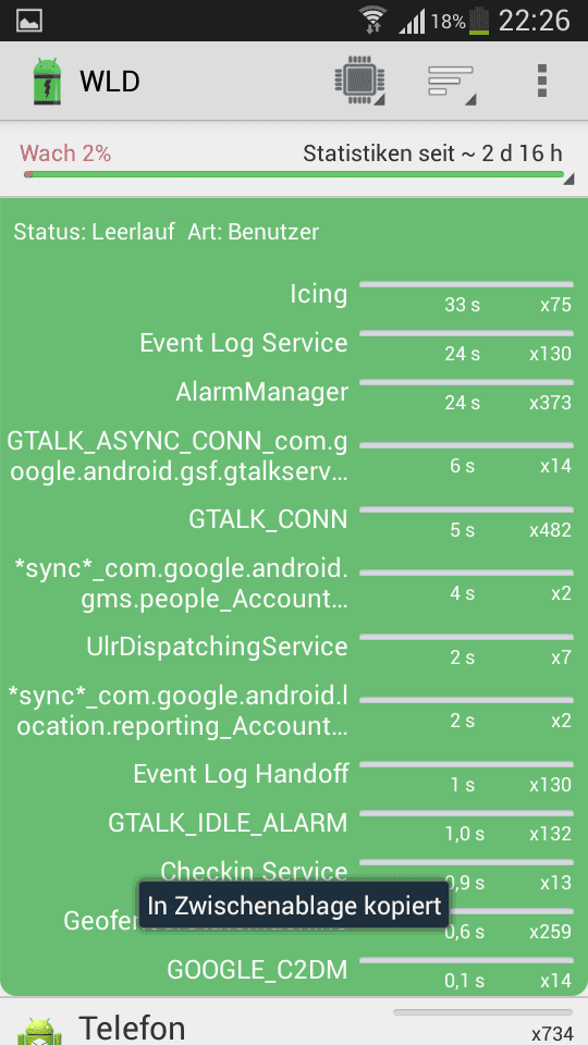

google dienste wie auf screenshot zusehen denk ich
gtalk conn ging in 20min von 476 auf 482mal
gtalk idle 130 auf 132
und vorallem geofencer state maschine 250 auf 259 mal
was sind das für dienste?

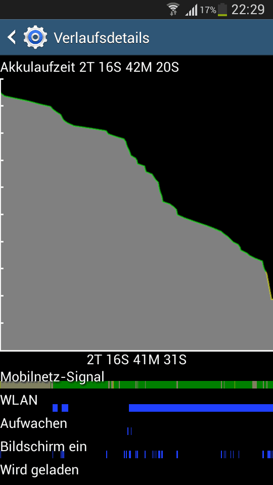

update: nachts geladen
ohne neustart laufen lassen
2h-8% weg
gtalk conn und gtalk idle werkeln schon wieder wld hat 2% wach
update: handy 5min aus wieder an akkustrich waage

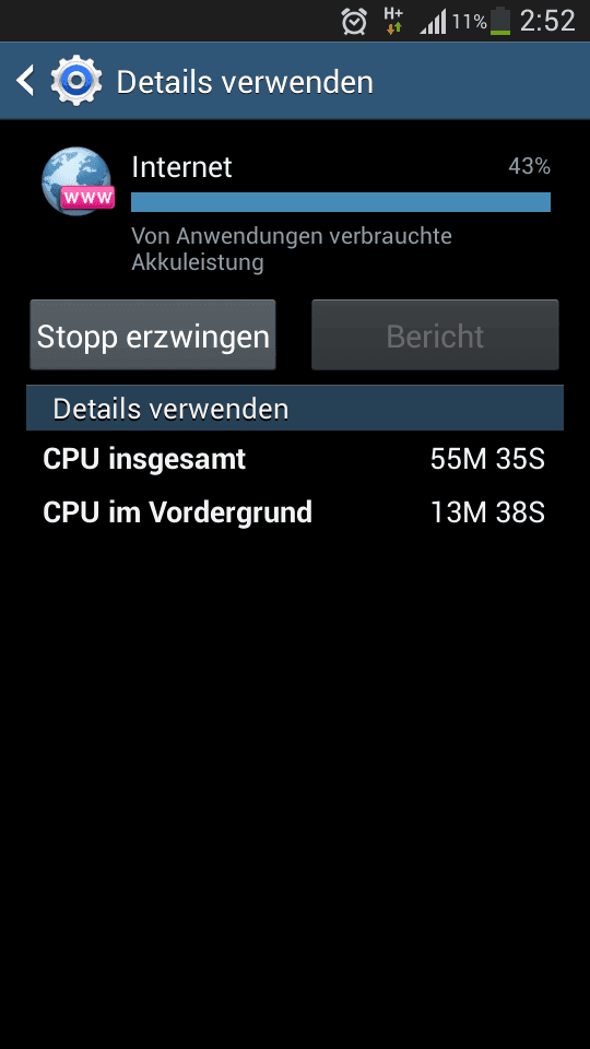

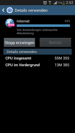

Der zweite Screen zeigt die Nutzung des Browsers, während ich relativ exzessiv nach Akkuproblemen gesucht habe. Das hat sich alles zeitlich derart hingezogen, weil mein Fullspeed-Volumen aufgebraucht ist. Bei meinem S2 (mit 4.1.2 übrigens!) sah es nach längerem Surfen mit dem Stockbrowser nie so aus! Eben deshalb nutze ich den Standardbrowser überhaupt, weil ich ihn vorher schon genutzt und mich an ihn gewöhnt habe. (Off-Topic: Leider gibt's jetzt nicht mehr die Einstellung "Seite an Screen anpassen" und alles sieht murks aus. Bei anderen Browsern sieht es auch so aus.)

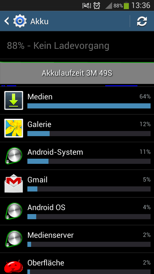

Nun, jetzt sieht es so aus und ich habe keine Ahnung wie das passiert ist... Bis auf den "Medien"-Eintrag empfinde ich alle Verbräuche als angemessen, aber das sieht ja bloß nur so niedrig aus, weil der andere so hoch ist :/
Loswerden kann ich den "Medien"-Eintrag übrigens nur, wenn ich die darunterstehenden Apps/Dienste "Downloads, Medienspeicher, Downloads, DRM-geschützter Content-Speicher" unter Anwendungen deaktiviere. Tue ich dies, kann ich aber nicht mehr über Galerie alle meine Bilder ansehen, da er sie nicht findet. Gehe ich über den Datei-Manager auf Bilder, dann sind sie allerdings alle da. Der Wert bleibt bei ausgeschalteter Daten- und WLAN-Verbindung ebenfalls so hoch.

P.S.: WLD habe ich installiert, tue mich jedoch mit dem Auslesen ein wenig schwer. Die jetzigen Werte (knapp 1Std) stehen bei 9% Wach, wovon das Meiste dafür draufging meinen Play Store und GMail-Zugang wieder hinzukriegen, weil ich diese durch 1-2 Deaktivierungen zu viel außer Gefecht gesetzt hatte. Der Rest ging ans mailen der drei Screenshots und rumtesten bezüglich der Galerie.
