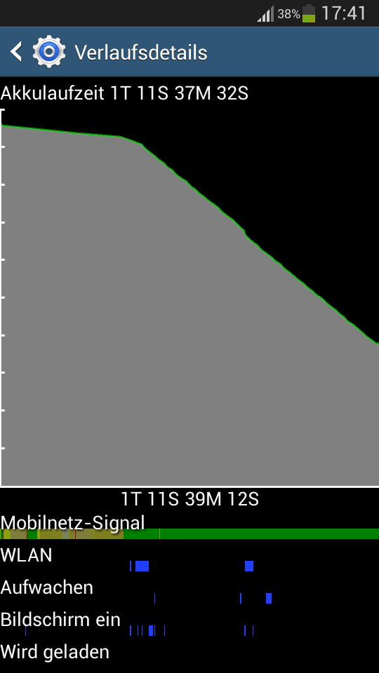

hm
bei mir ist grün aber fällt trotzdem
siehe screen
Wv Stunden dot?

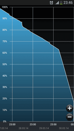

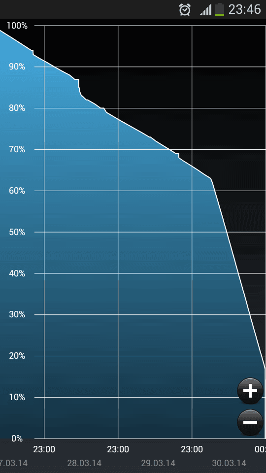

Fuck you, Samsung! Ich hab so die Schnauze voll. Seit Monaten tut sich nichts. Das S4 Mini würde fast 10 Tage im Standby durchhalten, nur durch diese Scheiß-Bugs rotzt der Akku immer ab. Ich würde dann das Schrott-Teil am liebsten gegen die Wand knallen. Das kann doch nicht so schwer sein? Ich werde bestimmt nichts mehr von Samsung kaufen. Das nächste Mal vermutlich ein Nexus. Das ist dann Google ohne Extra-Schrott der den Akku auslutscht.
So ein $&%§*! :((
