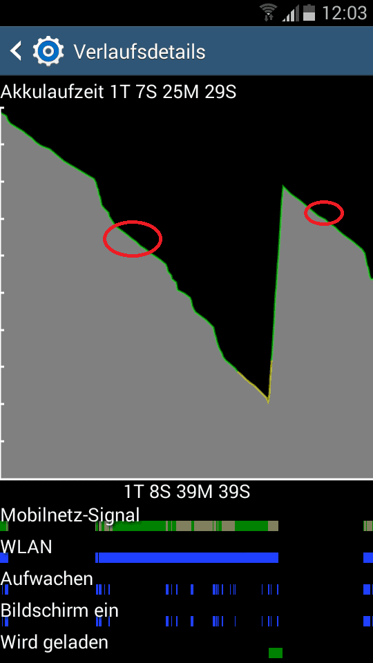

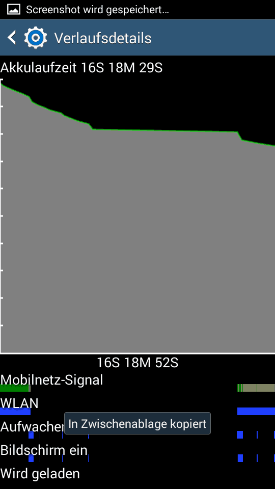

Nun noch ein paar Screenshots:
Der erste Screenshot zeigt den Akkuverbrauch, wenn ich das Handy nicht ausgeschaltet habe und den Unterschied, wenn es im Flugmodus war und wenn es im normalen Modus war. An den von mir markierten Stellen sieht man, dass sich der Verbrauch kaum unterscheidet im Flugmodus oder im normalen Modus, was ja eigentlich nicht sein kann, da im Flugmodus WLAN, Anrufe etc. ausgeschaltet sind. Wie ist das möglich?
Der zweite Screenshot zeigt den Akkuverbrauch, wenn ich das Handy vorher ausgeschaltet habe und dann in den Flugmodus gehe. Wie man sieht, ist die Linie im Prinzip genau gerade, also so gut wie kein Verbrauch.

Yannick92,
auf dem ersten Bild, sieht man,dass dein Handy mach zu oft "Aufwachen". Und das frisst Akku.
Auf dem zweiten Bild ist kein "Aufwachen" vorhanden, daher auch geringer Akkuverbrauch.
Du muss herausfinden was das Handy "weckt". Da liegt der Wurm.
escape007 schrieb:
Yannick92,
...nicht ganz korrekt, die steile abwärtskurve tritt ja auch - und auch bei mir - oft auf, wenn das handy schläft. ich habe durch optimieren teilweise nur 2% aufwachen, trotzdem setzt irgendwann der stromstaubsauger ein.
Das hast du leider nicht ganz richtig gesehen. Die Stellen, wo es aufwacht, sind nicht im Flugmodus, sondern da habe ich das Handy tatsächlich selbst betätigt und irgendwas damit gemacht. Im Flugmodus ist das Handy, wenn der WLAN Balken weg ist und da sieht man, dass das Handy überhaupt nicht aufgewacht ist. Und das ist das Seltsame. Obwohl das Handy im Flugmodus ist, kein WLAN und kein Netz an ist und das Handy auch nicht aufwacht und der Bildschirm kein einziges mal angeht, alle Anwendungen vorher von mir geschlossen worden sind, sind die Kurven von Flugmodus und Handy bei Standby (mit WLAN, Netz, etc.) identisch. Trotzdem danke für die versuchte Hilfe!
escape007 schrieb:
Yannick92,
Auf dem ersten Bild ist auch zu sehen,dass Handy geweckt wurde,ohne Bildschirm an zu haben. ;)
Das was im Akkuverbrauch gezeigt wird - ist auch so wie so alles nur "ungefähr".
Und tatsächliches Problem ist -
wenn der Akkudrain anfängt, dann ist es egal welche Modus eingeschaltet wird.Der geht weiter.Das ist so was wie "hängen".Nur neustart hilft.
Und auf dem 2ten Bild sieht man,dass im Flügmodus alles ok ist.
Probiere es Mobilfunknetz auf "nur GSM" einzustellen,dann müsstest du ein riesen Unterschied bemerken.

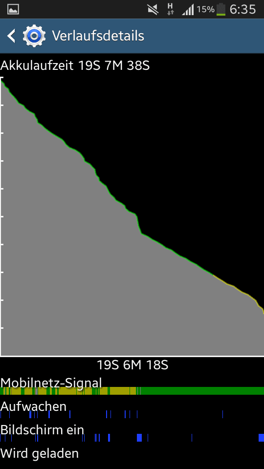

Leider muss ich auch was denn Akkuverbrauch betrifft berichten.
Habe vor kurzem mein 4 Monate altes S4 mini von einer Reparatur wiederbekommen.
Problem war das sporadisch das Mobilfunknetz verloren gengangen ist und sich nicht neu im Netz registriert hat und ich somit immer manuell das Netz auswählen musste.
Akku bereits 2mal nach der Reparatur aufgeladen, alle Standortdienste,WLan,Mobilfunkinternet,NFC,...
Im Werksseitigen Taskmanager habe ich auch alles beendet.
Nach ca. 7 Stunden Standby habe ich knapp 15% verloren.
Habe hier die Screenshots angehängt.
Bitte um Eure Hilfe! DANKE!
