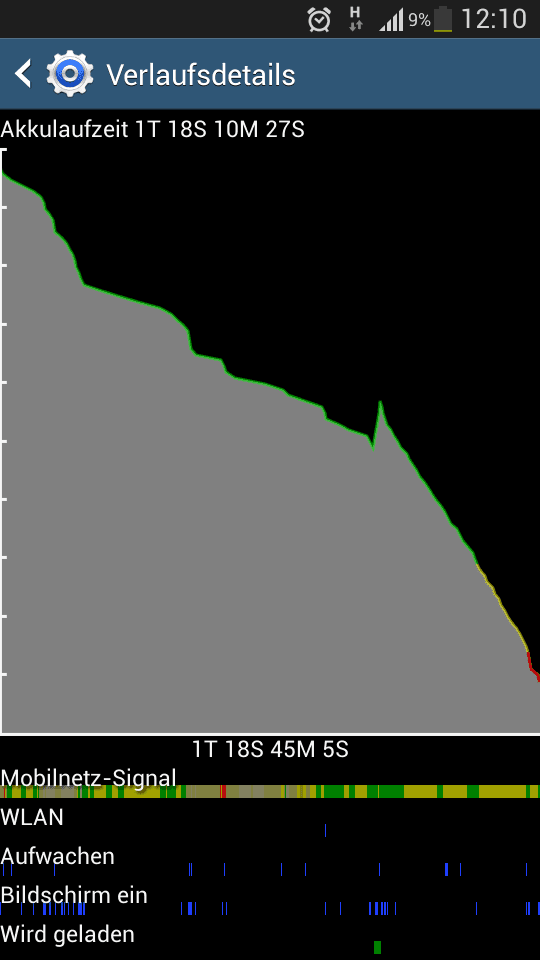

heute mal ein schnappschuss, ganz typisch:
ich stecke mein ladegerät dran, und nach abstecken geht der drain los.
was ich bisher noch nicht tat, war der rat des samsung-support, das s4mini mal im angesicherten modus zu starten und zu betreiben, allerdings sind dann nur standard-apps aktiv und es geht mit einer erheblichen einschränkung meiner nutzung einher, deswegen noch nicht getan...
tat das hier bereits jemand?
(2. rat support: mal mit anderem akku probieren)
(mein s4mini leider noch 4.2.2)
