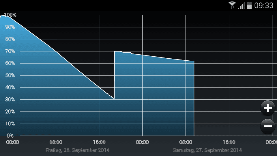

Neuen Akku gekauft. Die paar Euro haben sich echt gelohnt
Reaktionen: kkpp

Fragen dazu:
-Herkunft der beiden Akkus (Original oder Fremd)
-Alter des "alten" Akkus
-Wie hast du die Grafik erstellt?
zum neuen akku?
gestern rein und jetzt läufts? ich würd mal abwarten.

der alte war Original, ziemlich genau 1 Jahr alt der neue ist
mumbi Ersatz Akku Samsung Galaxy S4 Mini Ersatzakku 2100mA (ohne NFC)
Die App heißt Akku+

Anfangs hatte ich nur sporadischen akkudrain. war immer durch einen knick im chart zu sehen. of auch mitten in der nacht einfach so abgeknickt. nach update auf kitkat war der akkudrain nicht mehr sporadisch, sondern konstant :(
jetzt mit dem neuen akku ist er anscheinend wieder sporadisch.

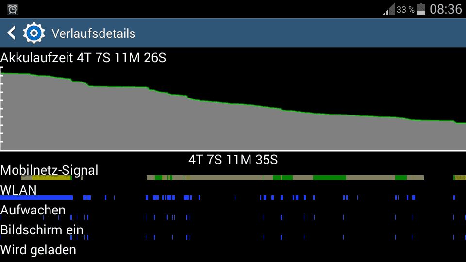

Ich hatte ja schon richtig Angst, das S4 mini zu kaufen :rolleyes2:
Bislang bei moderater Nutzung (daheim mobile Daten aus, bissl telefonieren, surfen, etwas Twitch, spon, öfters mal Mails prüfen) hält der Akku nun über 4 Tage und es ist noch Luft.
Beim S4 mini meiner Frau siehts so ähnlich aus, zieht etwas mehr am Akku, wahrscheinlich weil noch 4.2.2 drauf ist (für das la fleur gibts noch kein 4.4.2).
Bislang voll zufrieden :)
