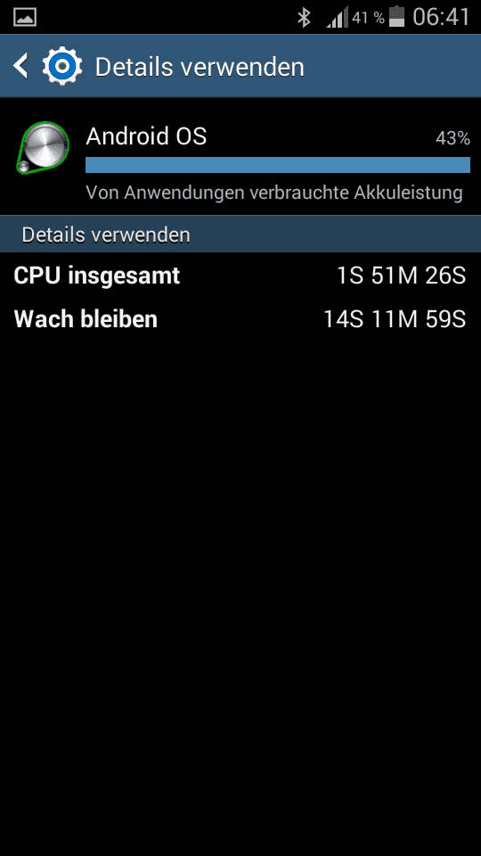

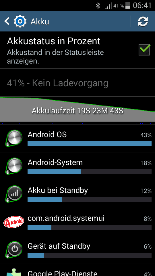

Hallo, ich habe auf meinem I9195 die Basisversion i9195XXUCNEA drauf.
Leider habe ich seit ein paar Tagen über Nacht einen Akkuverbrauch von 40-50%.
Dabei sind alle Schnittstellen deaktiviert (GPS,Datenverbindung,WLAN,BT,NFC)
Das S4 Mini ist geht scheinbar nicht in den Tiefschlaf wenn ich mir die angehängten Screenshots anschaue. Hat jemand ne Idee woran das liegen kann? Danke.

Ich glaube das Problem ist viel einfacher.
"Seit ein paar Tagen"......... Versuch dich mal zu erinnern welche App du da gestartet hast.
Die 43% bei Android OS deuten darauf hin daß eine App munter im Hintergrund werkelt.
Versuch`s mal über Nacht im abgesicherten Modus. Wenn der Drain dann nicht aufgetreten ist war`s eine App.
