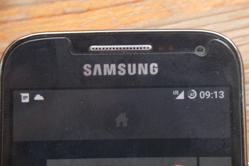

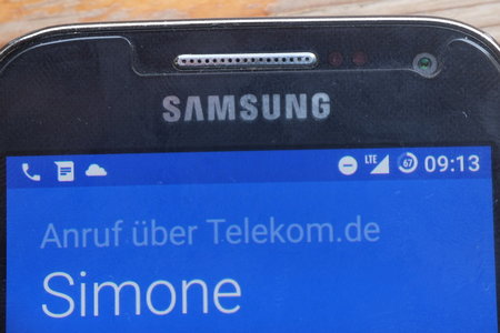

Das Handy startet ganz normal. Am meisten irritiert mich, das sobald ich eine Nummer zum anrufen wähle, das Zeichen mit dem runden Kreis und dem Balken in der Mitte "aufpopt".
gruss.fritz

Das Zeichen steht für 'nicht stören', das hast du aber eigentlich nicht aktiviert?
Gib 'nicht stören' mal oben in Einstellungen ein und durchforste dann systematisch die Suchergebnisse, evtl ist da etwas verstellt?

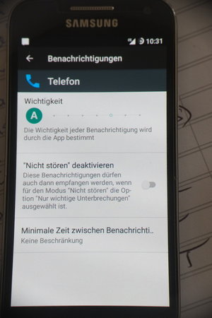

Das Zeichen ist grau und durchgestrichen. Sobald ich einen Anruf tätige, erscheint es oben und verschwindet wieder, wenn aufgelegt wird.
Nach wie vor kann ich mit dem Handy im Internet surfen, online banking machen (WLAN), das GPS Signal funktioniert und ich kann SMS versenden und empfangen. Anscheinend ist nur das Telefonieren betroffen.
gruss.fritz

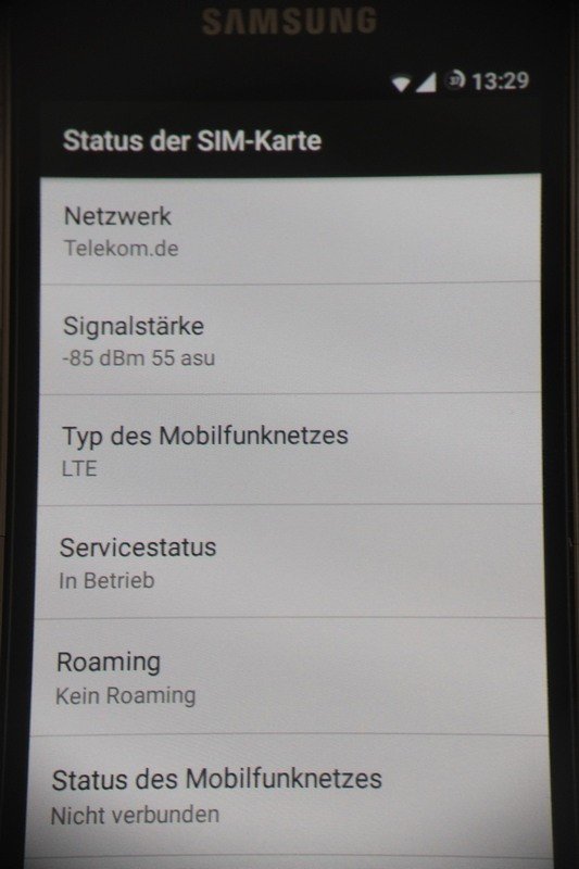

Habe noch einmal das Menü durchsucht und bin unter "Status SIM-Karte darauf gestossen, das dort angegeben ist, das die SIM-Karte nicht mit dem Mobilfunknetz verbunden ist.

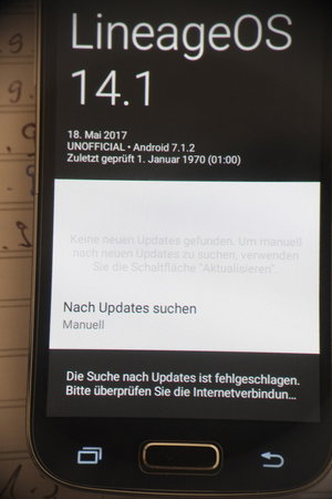

Zudem habe ich auf Nufan´s Hinweis versucht, Lineage zu aktuallisieren. Dabei kam der Hinweis, das keine Internetverbindung besteht. Dieser Hinweis kam, obwohl das Handy per WLAN mit dem Router verbunden war. Wie kann ich update durchführen?

IMEI : bei einem Phone wo die IMEI "verschwindet" kann man erst mal nicht mehr telefonieren.
Nur manuell. Daten sichern, TWRP updaten, reboot in TWRP, Nandroidbackup aller Partitionen, wipe system, data, cache und art/dalvi cache, flash ROM und Gapps

Kann mir zwar nicht vorstellen, wie die abhanden gekommen sein soll, aber schau doch mal nach: Einstellungen - über das Telefon

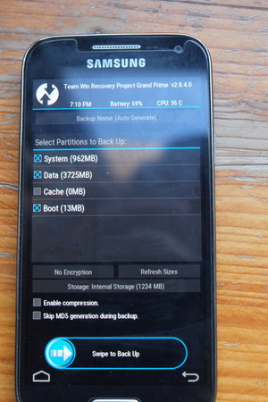

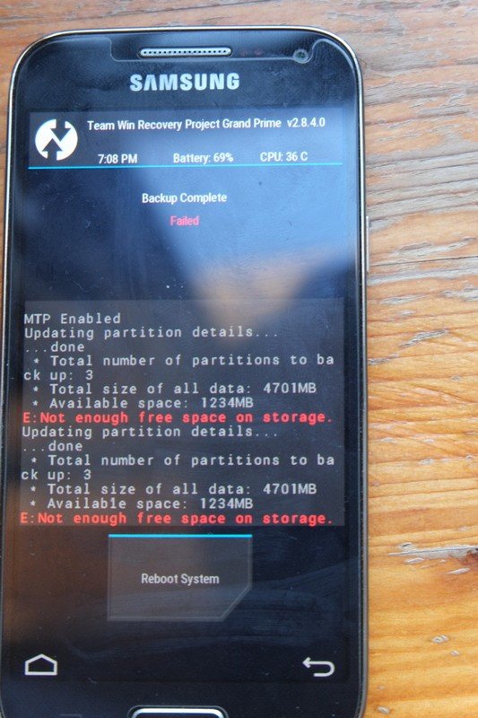

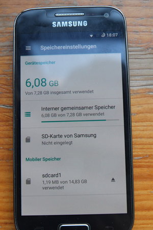

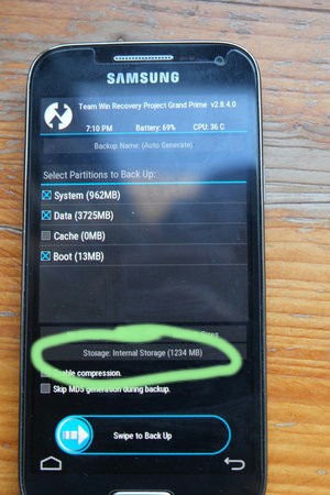

habe gestern die Bankapp auf mein anderes Handy eingerichtet da ich täglich den Zugang brauche und heute versucht ein Backup zu machen. Bekam aber eine Fehlermeldung weil anscheinend nicht genügend Speicherplatz vorhanden ist. Darauf habe ich das Netz nach "TWRP Daten sichern" durchsucht aber nirgendwo den Hinweis gefunden was machen machen muss, damit das Backup auf der externen SD Karte gespeichert wird.

Oh weh, das TWRP ist uralt, ich kann mich kaum erinnern..
(..außerdem sehe ich in Screenshot 1 "sd-karte von samsung nicht eingelegt".)
Wenn du in TWRP darauf tippst, passiert was?
Ansonsten (no risk, no fun):erst TWRP updaten (eigentlich risikoarm)

- Ja, konnte darauf tippen und es erschien eine Auswahl und ich habe die Externe SD-Karte mit 15GB ausgewählt und das Backup hat gestartet.

Backup ist erfolgreich durchgeführt. 😀
