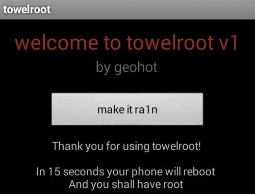

ich hab es gerade getestet mit der aktuellen TowelRoot App v.3
geht es definitiv nicht da kommt nach der Installation beim öffnen
muss man den Bottom make it Ra1n drücken dann kommt kein Neustart
in 15 Sekunden sondern die Meldung " this phone is not currently supported "
wie er es mit der Version 1 geschafft hat weiß ich nicht finde die auch nicht
zum runterladen.
Nach dem was bei den XDA-Developers berichtet wird funktioniert Towelroot (egal welche Version) nicht beim Kitkat fürs 9192. Denn bei dessen Build wurde die von Towelroot genutzte Sicherheitslücke bereits gefixt.
