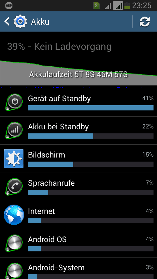

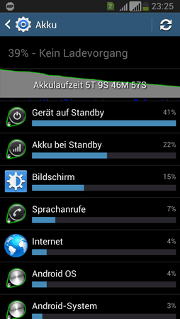

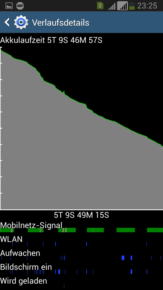

Habe meins mit TTT (Trinidad and Tobago) Firmware bekommen, irgendwann kam ein Update auf MK4 das ich installiert habe. Mit einigen Tipps und allerdings kaum Mobile Daten Nutzung komme ich auf ansehnliche Akkulaufzeiten von meist 4-5 Tagen, siehe auch hier, v.a. scheint wichtig zu sein:
Biene84 schrieb:
  • Bei 100% aufgeladen noch eine Weile am Ladegerät lassen
  • Nach dem Aufladen vor Abziehen des Kabels aufwecken, also entsperren usw.
  • Nach Abziehen des Kabels einen Neustart!
Der aktuelle Stand (5 Tage, 10 Stunden, noch 39%) siehe Anhang:
