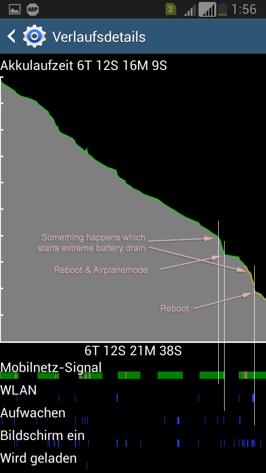

Nach langer problemloser Laufzeit hat hier aus heiterem Himmel gegen Ende wieder 2x der "extreme battery drain" eingesetzt, wo plötzlich extrem mehr Akku verbraucht wird. Die Ursache dafür kann ich nicht nachvollziehen.
Wenn man es zufällig mitbekommt, kann man den "battery drain" per Reboot des I9192 wieder stoppen, siehe 2. Reboot im Screenshot.
Biene84
wenn man den Screenshot anschaut, du kannst sich gar nicht wegen Akkudrain beschweren.
Mit 6,5 Tage Laufzeit?? :) :):thumbsup:

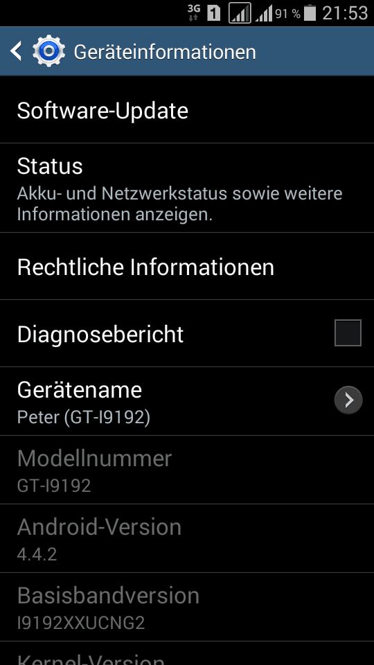

Hab die 4.4.2 Version SER Russia seit vier Tagen problemlos am laufen hatte
vorher die SKZ Kazakhstan (Black Edition) 4.2.2 drauf war auch gut aber nicht
besser nur andere Hintergründe und Klingeltöne davor war beim Kauf bei No.Billig.
vom S4 minni DUOS die von 4.2.2 AFR von Kenya drauf.
Hab es wie immer bei SamMobile geladen und mit Odin 3.09 installiert alles wie
immer ohne Probleme wichtig drei mal auf Werkseinstellung mit Wippe Cache
Partition zurück gehen bevor ihr es einrichtet dann wird der ProductCode: SER
übernommen und es wird wieder als offiziell Samsung von jetzt dann Kies 3
erkannt mann könnte dann auch die Installation noch mal wiederholen.
Es ist eine Multi Sprachen Version mit sehr vielen Sprachen schon drin
Deutsch (Deutschland) ist natürlich auch dabei nur die Samsung Tastatur
muss man wenn man die US nicht will noch schnell in den Einstellungen für
die Tastatur die Deutsche laden und aktivieren ist in 2 Min. erledigt.
Das Update wertet das I9192 auf es lohnt sich auf jeden Fall bis jetzt ist
vor allem die Akku Laufzeit wesentlich verbessert die Funkion>Dual-SIM
immer aktiv< geht jetzt bei meinen Simkarten bei 4.2.2 hat es sich an der
Stelle immer aufgehängt.
geladen hab ich es hier :
Firmwares | SamMobile
viel Spaß damit :thumbup:
LG Peter

so sieht es dann aus
