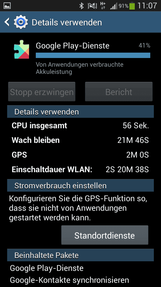

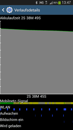

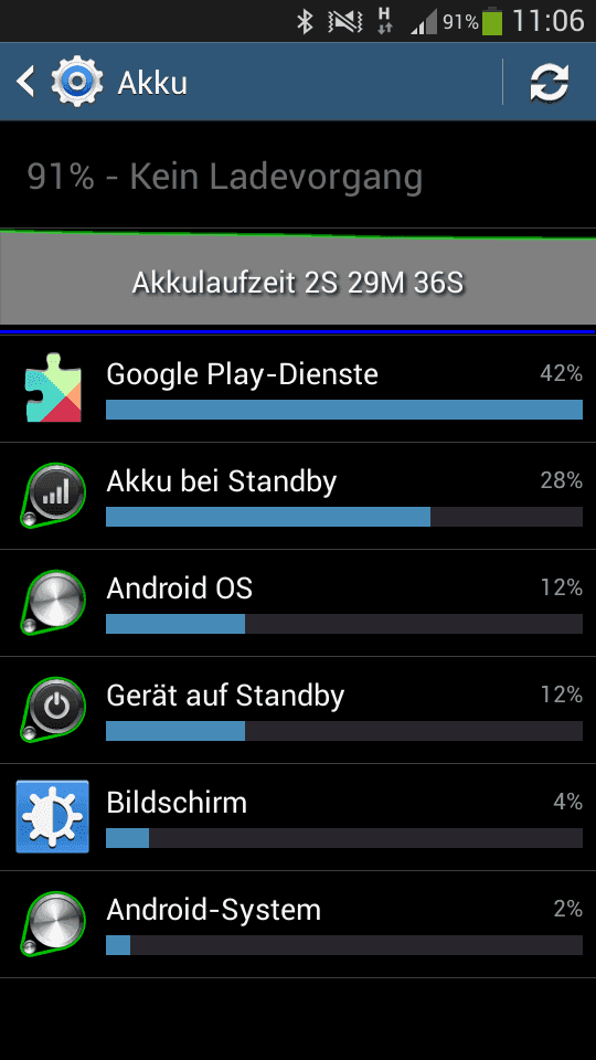

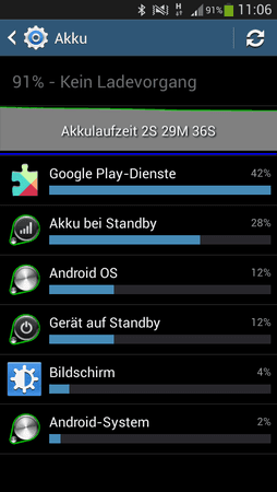

ich habe ein komisches Problem mit WLAN und nichts dazu gefunden:
Mein WLAN soll entsprechend Einstellung unter "WLAN - Erweitert" im Standby "nie (nur mobile Daten)" aktiv sein. Normalerweise sieht das im Energiemonitor dann so aus wie in Screenshot 1, WLAN schaltet sich alle 15 Minuten kurz ein. Manchmal schaltet sich WLAN aber dauerhaft ein und nicht wieder aus, siehe Screenshot 2, und verbraucht damit mehr Strom (darum geht es mir eigentlich). Auslöser sind wohl "Google Play-Dienste" (Screenshot 3). Das zeigt auch in den Details (Screenshot 4), dass die "WLAN Einschaltdauer" entsprechend lang ist. Der Text darunter könnte darauf hindeuten - ich bin mir nicht sicher - , dass der Ortungsdienst daran schuld ist. Ja, ich habe unter Standortdienste die Benutzung von Drahtlosdiensten erlaubt, das ist insbesondere unter schwierigen Bedingungen und Indoor viel schneller als nur GPS. Ob der o.g. Effekt nur auftritt, wenn das Gerät z.B. bei mir im Haus liegt und schlechten Empfang hat, weiß ich nicht. Glaube aber nicht, da ich schon beobachtet habe, dass WLAN dann nicht nur wie im Screenshot-Beispiel 2,5 h, sondern viel länger aktiv ist (bis zum Reboot, WLAN kurz aus reicht evtl. nicht, bin mir gerade nicht sicher).
Meine Erwartung wäre, dass WLAN nicht dauerhaft aktiv wird, wenn ich WLAN im Standby nicht brauche, und nicht irgendwelche Ortungsdienste amoklaufen und mir die Batterie leernuckeln. Ich würde mir wünschen, daß WLAN im Standby ganz aus ist, wäre aber zufrieden, wenn es sich wenigstens nur alle 15 Minuten kurz einschaltet. Dieser stundenlange Dauerbetrieb, der sporadisch alle paar Tage auftritt, nervt aber.
Irgendwelche Tipps für mich?
Gruß Martin
P.S. Ich finde es nicht sehr hilfreich, daß mein Text in einen Thread verschoben wurde, der sich schon dem Titel nach um Verbindungs- und Authentifizierungsprobleme kümmert, auch wenn es knapp obendrüber eine ähnliche, unbeantwortete Frage gibt - die ich dementsprechend natürlich auch nicht gefunden hatte. Mein WLAN funktioniert ganz hervorragend. Es geht nur im Standby nicht aus.

Hallo Martin,
Eine Idee hätte ich, bin mir jedoch nicht sicher.
Hatte das Problem das mein GPS trotz das es aus war in den Einstellungen, in dem Akkuverbrauch als eingeschaltet markiert war.
Es lag dann an Google Maps. Dort kann man einstellen ob man Google Maps Zugriff auf den Standort gewährt.
Ist dies der Fall so ortet dich Google selbst wenn in den Einstellungen GPS deaktiviert ist.
Da man auch über mobile Netze und auch WLAN orten kann könnte ich mir vorstellen das es bei dir ähnlich sein könnte.
Schau mal ob du das dort deaktiviert hast. Ein Versuch ist es wert ;)
